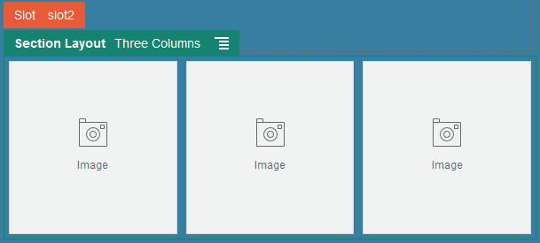

Rozvržení sekce
Rozvržení sekce automaticky uspořádá obsah, který se do ní přidá, což usnadňuje práci přispěvateli, který může přidávat obsah, aniž by musel trávit čas jeho formátováním. Rozvržení sekce může například obsah automaticky uspořádat do více sloupců nebo do vertikálního seznamu. Přispěvatel webu může do pozice přidat jedno nebo více rozvržení pro uspořádání obsahu.
Popis GUID-36A933A5-73C5-4587-8009-927D948AB023-default.png následuje
Popis ilustrace ''GUID-36A933A5-73C5-4587-8009-927D948AB023-default.png''
