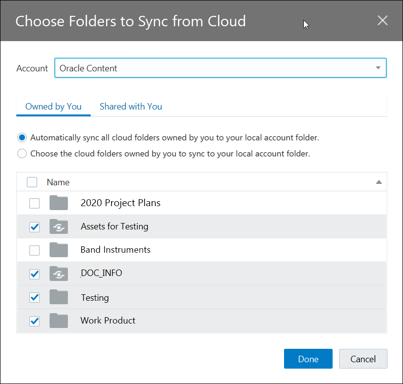

Když je instalována synchronizace stolního počítače, vytvoří se složka účtu, ve které budou uloženy místní kopie všech cloudových složek, které zvolíte k synchronizaci. Cloudové složky, které chcete synchronizovat, je nutné explicitně zvolit kliknutím na ikonu ikona aplikace ve stolním počítači v oznamovací oblasti (Windows) nebo v doplňkové oblasti pruhu nabídek (Mac) a následným výběrem položky Vybrat složky k synchronizaci z cloudu.
Složky uvedené v dialogovém okně se již nacházejí ve vašem cloudovém účtu. Při výchozím nastavení jsou všechny cloudové složky, které vlastníte, synchronizovány automaticky. K synchronizaci sdílených složek, které nevlastníte, je však nutné kliknout na kartu Sdíleno s vámi.
Pokud seznam neobsahuje žádné složky, musíte je zkopírovat nebo vytvořit místně ve složce účtu, případně v cloudu pomocí webového prohlížeče.
Dialogové okno Synchronizace složky
