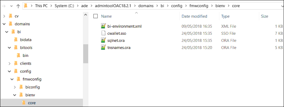

Hvis du vil aktivere sikker kommunikation mellem Oracle Analytics Cloud og Autonomous Data Warehouse, skal du uploade sikre SSL-certifikater til Oracle Analytics Cloud.
Når du har aktiveret adgang til Oracle Autonomous Data Warehouse, skal du bruge de forbindelsesdetaljer, som du registrerede tidligere, til at oprette forbindelse mellem Oracle Analytics Cloud og Autonomous Data Warehouse. Den måde, du opretter forbindelse på, afhænger af, hvad du vil bruge dataene til.
