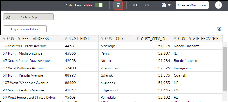

  • I Dataset Editor viser du panelet med rollebaserede filtre ved hjælp af valget Skjul eller vis den rollebaserede filterlinje på værktøjslinjen.
