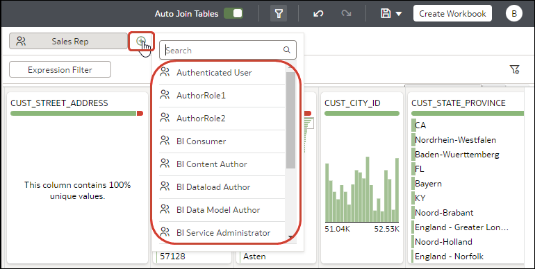

  4. Hold musemarkøren over den rollebaserede filterlinje, og klik på Tilføj rolle (Ikonet Tilføj rolle på rollebaseret filterlinje) for at vise en liste over applikationsroller.
  5. Vælg den applikationsrolle på rullelisten, som du vil bruge til filtrering af datasættet.
