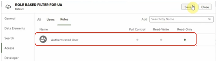

I dialogboksen Inspicer for datasættet har autentificerede brugere fået skrivebeskyttet adgang under Adgang, Roller.
.png

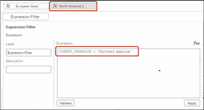

Eksempel på rollebaseret filter
I Dataset Editor anvender projektmappeforfatteren et rollebaseret filter på applikationsrollen Salg i Nordamerika med udtrykket COUNTRY_SUBREGION = "Northern America".
