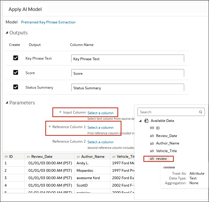

  4. Dobbeltklik på Anvend AI-model i ruden Dataflowtrin, og vælg derefter den model, som skal bruges.
  5. Gå til sektionen Input i dialogboksen Anvend AI-model, og konfigurer parametrene.
    Konfigurer som minimum Inputkolonne og Referencekolonne 1.
    Du kan vælge at tildele værdier til Referencekolonne 2 og 3 for at forbedre outputdatasættet yderligere. Du kan for eksempel vælge to ekstra kolonner fra dit kildedatasæt, der skal inkluderes i AI-modellens outputdatasæt.
