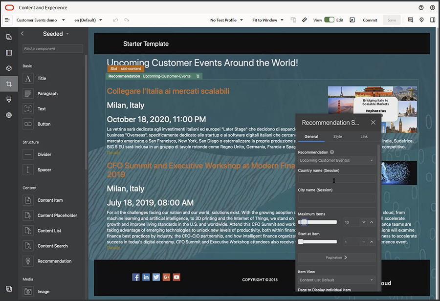

    Site Builder-placering
  7. Vælg den anbefaling, der skal bruges, på fanen Generelt i indstillingerne for anbefalingen. Siden opfriskes og viser de anbefalede aktiver.
  8. Du kan også indtaste standardværdier for de målgruppeattributter, der bruges af denne anbefaling ved at klikke på pilen ved siden af den valgte anbefaling. Klik på Tilbage, når du er færdig med at tilføje værdier.
  9. Ændr eventuelle yderligere egenskaber efter behov, for eksempel hvilken version der skal bruges, hvor mange elementer der maksimalt skal vises eller standardlayoutet for indhold. Luk indstillingerne for anbefalingen, når du er færdig, og klik på Gem.
