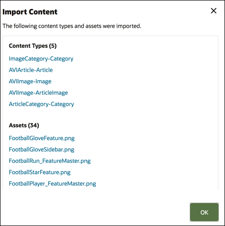

  7. Klik på Detaljer for at se oversigtssiden (vist nedenfor), der genereres, når mappingerne er uploadet til din informationsbase. Klik på et element for at få det vist.
    Oversigtssiden viser indholdstyperne og aktiverne.
