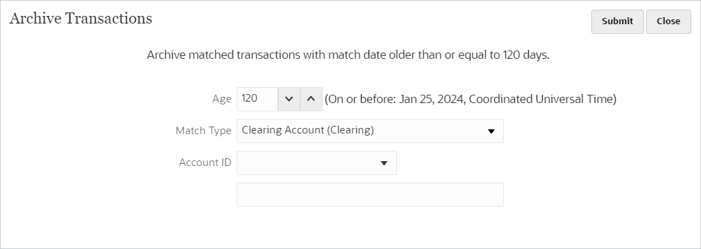

  4. Geben Sie in Fälligkeit die Anzahl der Tage ein. Der eingegebene Wert wird verwendet, um die abgeglichenen Transaktionen zu bestimmen, die archiviert werden können.
    Beachten Sie folgendes Beispiel zur Archivierung abgeglichener Transaktionen:
    Angabe der Fälligkeit bei der Archivierung abgeglichener Transaktionen
    Die angegebene Fälligkeit liegt bei 120 Tagen. Das System berechnet das berechnete Datum für das Archivierungsalter als 25-Jan-2024 und zeigt diesen Wert neben "Fälligkeit" an. Geht man davon aus, dass monatliche Perioden verwendet werden, fällt dieses Datum in die Periode Januar 2024 und das Enddatum für diese Periode ist der 31. Januar 2024. Daher werden alle abgeglichenen Transaktionen mit einem Datum für "Abgeglichen am", das vor dem berechneten Datum für das Archivierungsalter liegt, archiviert.
    Die Zeit, die bei der Berechnung der Fälligkeit berücksichtig wird, entspricht der für Ihre Anwendung festgelegten Servicezeitzone. Ist die Servicezeitzone nicht festgelegt, wird UTC als Standardzeitzone verwendet.
  5. Wählen Sie unter Abgleichstyp den Abgleichstyp aus, für den Sie abgeglichene Transaktionen archivieren möchten.
  6. (Optional) Wählen Sie unter Konto-ID die Konto-ID aus. Wenn Sie keine Konto-ID angeben, werden alle Konten für den ausgewählten Abgleichstyp eingeschlossen.
