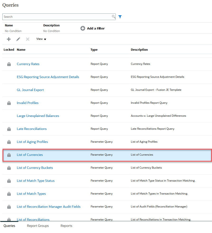

  2. Wählen Sie Abfragen und einen Parameterabfragetyp aus (z.B. Währungsliste).
    SelectParameterQuery
  3. Prüfen und/oder bearbeiten Sie die Parameterabfrage im Dialogfeld "Abfrage bearbeiten", und klicken Sie auf Speichern und schließen.

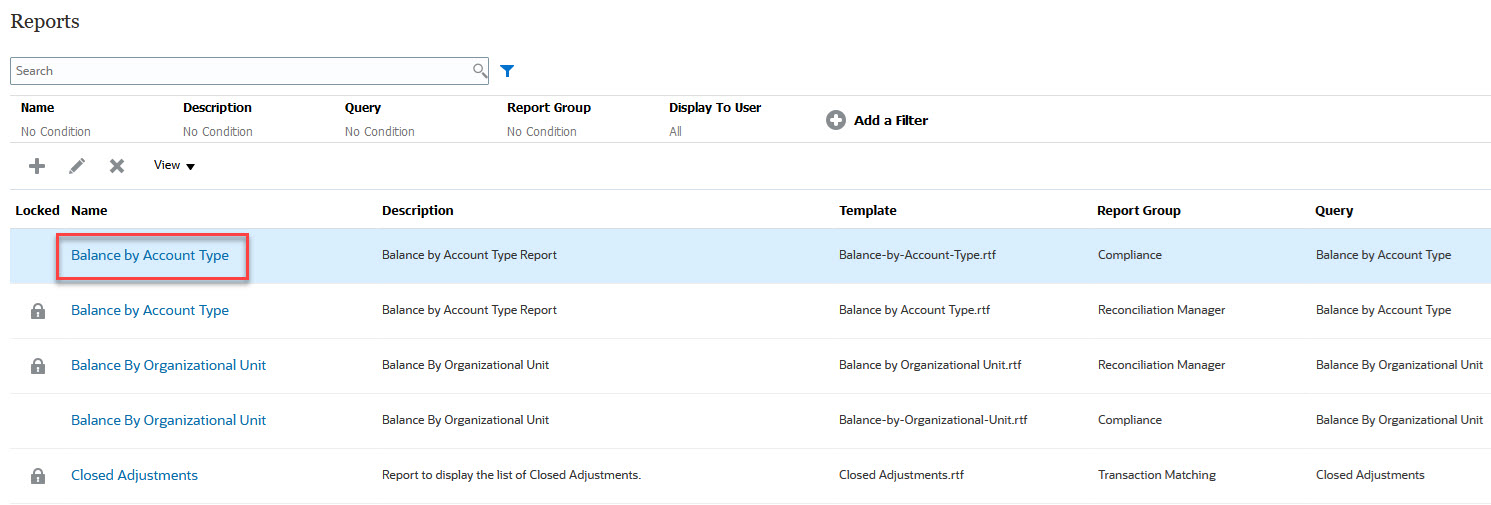

  4. Wählen Sie Berichte und den gewünschten Bericht aus (z.B. Saldo nach Kontotyp).
    SelectBalbyRec

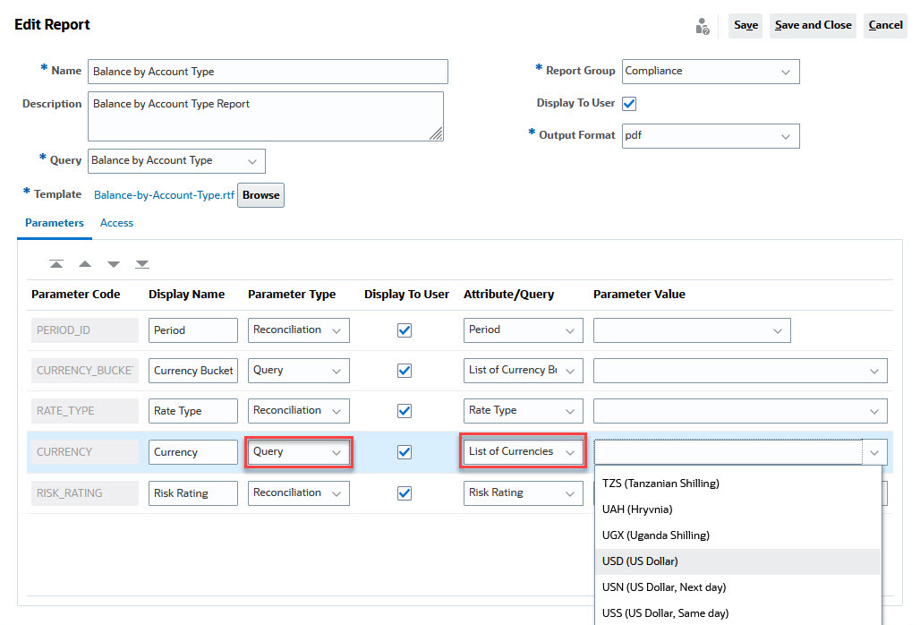

  5. Wählen Sie im Dialogfeld "Bericht bearbeiten" die Option Parameter aus.
  6. Wählen Sie für den gewünschten Parametercode unter Parametertyp die Option Abfrage und unter Attribut/Abfrage die Option Währungsliste in den Dropdown-Listen aus.
    QueryType
    In der Dropdown-Liste Parameterwert finden Sie die Liste der Währungen.
    In der Dropdown-Liste Attribut/Abfrage wird nur dann die Liste der Parameterabfragen angezeigt, wenn Sie in der Dropdown-Liste Parametertyp die Option Abfrage auswählen.
    In der Dropdown-Liste Parametertyp können Sie ein Modulattribut (Module "Reconciliation Manager" oder "Transaktionsabgleich") für jedes dieser Module auswählen. Wenn für den Parametertyp ein Modulattribut ausgewählt wird, wird in der Dropdown-Liste "Attribut/Abfrage" eine Liste der Attribute dieses Moduls angezeigt.
