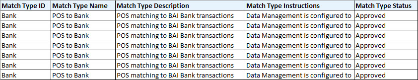

Bericht zur Datenquellenkonfiguration für Abgleichstyp
Da der Bericht viele Spalten enthält, werden im Bild oben nicht alle Spalten angezeigt. Sie sollten den Bericht im Microsoft Excel-Format generieren.
| Ausgabespalten | Beschreibungen |
| Abgleichstyp-ID |
Die ID für den Abgleichstyp |
| Abgleichstypname |
Der Name des Abgleichstyps |
| Beschreibung für Abgleichstyp |
Der Beschreibung des Abgleichstyps |
| Anweisungen für Abgleichstyp |
Die Anweisungen oder Erläuterungen für Benutzer beim Verwenden des Abgleichstyps. |
| Status für Abgleichstyp |
Der Status des Abgleichstyps |
| Datenquellen-ID - intern |
Die eindeutige vom System generierte Kennung der Datenquelle. |
| Datenquellen-ID |
Die Kennung der Datenquelle, die in der Benutzeroberfläche von Account Reconciliation angezeigt wird. |
| Datenquellenname |
Der Name der Datenquelle. |
| In Saldenbericht verwenden als |
Gültige Werte sind "Quellsystem" oder "Untersystem". |
| Löschen von Transaktionen zulassen |
Gibt an, ob Transaktionen für diesen Abgleichstyp gelöscht werden können. |
| Aufteilen von Transaktionen zulassen |
Gibt an, ob eine Transaktion für diesen Abgleichstyp aufgeteilt werden kann. |
| Datenquellenattribut-ID - intern |
Die eindeutige vom System generierte Kennung des Datenquellenattributs. |
| Datenquellenattribut-ID |
Die Kennung des Datenquellenattributs in der Benutzeroberfläche von Account Reconciliation. |
| Name des Datenquellenattributs |
Der Name des Datenquellenattributs. |
| Typ des Datenquellenattributs |
Der Typ des Datenquellenattributs. |
| Schlüssel für Datenquellenattribut |
Der Schlüssel des Datenquellenattributs. |
| Datenquellenattribut erforderlich |
Gibt an, ob das Datenquellenattribut obligatorisch ist. |
| Berechnung für Datenquellenattribut |
Gibt an, ob das Datenquellenattribut ein berechnetes Attribut ist. |
| Buchungsdatum für Datenquellenattribut |
Gibt an, ob das Attribut das Buchungsdatum für die Datenquelle ist. |
| Saldenausgleichsattribut für Datenquellenattribut |
Gibt an, ob das Attribut das Saldenausgleichsattribut für die Datenquelle ist. |
| Bearbeitung von Datenquellenattribut zulassen |
Gibt an, ob das Datenquellenattribut bearbeitet werden kann. |
| Standardwert für Datenquellenattribut |
Der Standardwert für das Datenquellenattribut. |
| Werteliste für Datenquellenattribute |
Die Werteliste für ein Attribute vom Typ "Liste". |

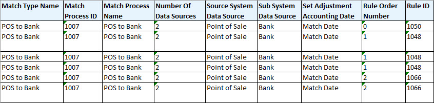

Bericht zur Regelkonfiguration für Abgleichstyp
| Abgleichstypname |
| Abgleichsprozess-ID - intern |
Die eindeutige vom System generierte Kennung des Abgleichsprozesses. |
| Abgleichsprozess-ID |
Die Kennung des Abgleichsprozesses. |
| Abgleichsprozessname |
Der Name des Abgleichsprozesses. |
| Anzahl Datenquellen |
Die Anzahl der Datenquellen im Abgleichstyp |
| Datenquelle des Quellsystems |
Die Datenquelle, die das Quellsystem darstellt. |
| Datenquelle des Untersystems |
Die Datenquelle, die das Untersystem darstellt. |
| Anpassungsbuchungsdatum festlegen |
Die Einstellung für das Korrekturbuchungsdatum. Verfügbar sind die Optionen "Abgleichstyp" oder "Letztes Buchungsdatum in der Abgleichsgruppe". |
| Regelreihenfolge |
Die Zahl, die für die Reihenfolge steht, in der die Regel ausgeführt wird. |
| Regel-ID - intern |
Die eindeutige vom System generierte Kennung der Abgleichsregel. |
| Regel-ID |
Die Kennung der Abgleichstypregel. |
| Regelname |
Der Name der Abgleichstypregel. |
| Regelbeschreibung |
Die Beschreibung der Abgleichstypregel. |
| Regeltyp |
Der Typ der Abgleichstypregel. |
| Regelabgleichsstatus |
Der Status der Abgleichstypregel. Mögliche Optionen sind "Vorgeschlagen" oder "Bestätigt". |
| Regel aktiv |
Gibt an, ob die Abgleichstypregel aktiv oder inaktiv ist. |
| Quellsystem für Regelfilter |
Der Name des Quellsystemfilters, der verwendet wird, um nicht abgeglichene Transaktionen zu filtern, die für die Abgleichsregel erforderlich sind. |
| Untersystem für Regelfilter |
Der Name des Untersystemfilters, der verwendet wird, um nicht abgeglichene Transaktionen zu filtern, die für die Abgleichsregel erforderlich sind. |
| Quellsystem für Regelgruppen |
Der Name der Quellsystemgruppe, die verwendet wird, um Transaktionen zusammenzufassen, die für die Abgleichsregel verwendet werden. |
| Untersystem für Regelgruppen |
Der Name der Untersystemgruppe, die verwendet wird, um Transaktionen zusammenzufassen, die für die Abgleichsregel verwendet werden. |
| Name der Regelbedingung |
Der Name der Regelbedingung. |
