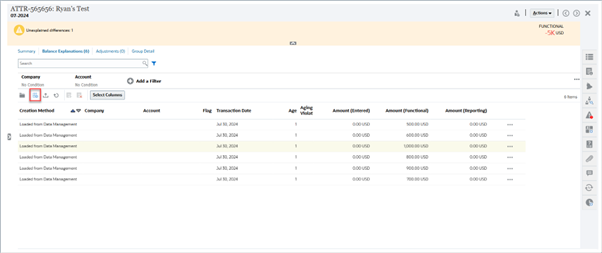

    Die folgende Abbildung zeigt die Registerkarte "Saldoerklärungen" im Dialogfeld "Abstimmungsübersicht".
    Drilldown zur Komponente "Datenintegration" aus der Abstimmungsübersicht
  4. Klicken Sie auf Drill zu Datenintegration, um das Dialogfeld Drillthrough-Details aufzurufen, in dem die Details der Transaktionen des Moduls "Abstimmungscompliance" angezeigt werden, die mit der Komponente "Datenintegration" geladen werden. Sie können die anzuzeigenden Transaktionen filtern.
