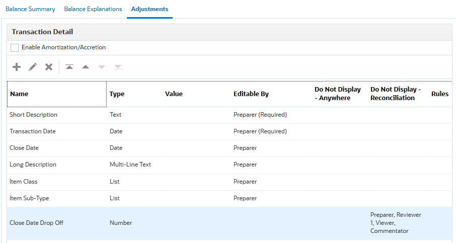

Beispiel: Stoppen der Transaktion
Der Ersteller benötigt Saldoerklärungen oder Anpassungen, um Abstimmungen zu stoppen, wenn das Abschlussdatum erreicht wurde. In diesem Beispiel wird ein berechnetes Attribut erstellt und in einer Regel angewendet, mit der die Übertragung einer Transaktion gestoppt wird, sobald die Attributberechnung einen Wert größer Null ergibt.
Wenn für die Transaktion ein Abschlussdatum eingegeben wurde, kann das Attribut Abschlussdatum - Stoppen anhand der Berechnungsfunktionen "Datumsdifferenz" und "Monat hinzufügen" erstellt werden. Mit diesem Attribut wird das Abschlussdatum um einen Monat nach hinten verschoben und die Datumsdifferenz zwischen dem neuen Attribut und dem aktuellen Periodenenddatum in Tagen berechnet. Anschließend wird das Attribut auf eine Regel Transaktionen aus früherer Abstimmung kopieren angewendet, um sicherzustellen, dass keine Anpassungen in die Periode, die das Abschlussdatum enthält, übertragen werden.
Das berechnete Attribut Abschlussdatum - Stoppen hat die folgenden Einstellungen:
  • Typ: Zahl
  • Gesamt: Summe
  • Berechnungstyp: Skript
  • Wählen Sie Anzeige für Benutzer aus.
  • Berechnungsdefinition: DATE_DIFF(EDATE({Close Date}, -1), {Period End Date}, 'DAYS')
Dieses Attribut kann anschließend auf die Transaktionsdetails im Format ohne Anzeigezugriff für Regeln angewendet werden.

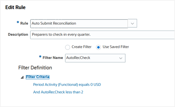

Der Serviceadministrator möchte die automatische Abstimmung stoppen, wenn eine Abstimmung für zwei aufeinanderfolgende Monate automatisch abgestimmt wurde. Zur Implementierung kann ein benutzerdefiniertes Attribut erstellt und auf die erforderliche Regel angewendet werden.
Erstellen Sie ein berechnetes Attribut "AutoRecCheck" mit den folgenden Einstellungen:
  • Typ: Text
  • Berechnungsdefinition: SUM_PRIOR(IF_THEN_ELSE({Auto Reconciled} = 'Yes', 1, IF_THEN_ELSE({Auto Submitted} = 'Yes', 1, 0)),2)
Wenden Sie dann das berechnete Attribut auf eine Regel an, die Kriterien enthält, die Ihre Anforderung erfüllen. In diesem Beispiel wird das berechnete Attribut in den Filterkriterien einer Regel verwendet, wie im folgenden Screenshot gezeigt.
Regel, mit der das automatische Schließen von Abstimmungen mit einem berechneten Attribut gestoppt wird

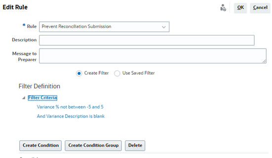

Beispiel: Periodenabweichung berechnen und zur Erklärung auffordern
Der Serviceadministrator möchte, dass die Ersteller eine Erklärung eingeben, wenn die Abweichung zwischen den Perioden einen bestimmten Prozentsatz überschreitet.
In diesem Beispiel werden ein benutzerdefiniertes Attribut vom Typ "Zahl" und ein berechnetes Attribut erstellt, dass die Abweichung zwischen den beiden Perioden berechnet. Obwohl hier die Abweichungsanalyse verwendet wird, können die Werte für Kontoanalysemethoden ausgetauscht werden.
Erstellen Sie ein berechnetes Attribut "Abweichung %" mit den folgenden Einstellungen:
  • Typ: Zahl
  • Gesamt: Kein Wert
  • Berechnungsdefinition: (TRANSLATE({Source System Balance (Functional)}, 'USD', 'Accounting') - TRANSLATE({Variance Period Balance (Functional)}, 'USD', 'Accounting'))/TRANSLATE({Source System Balance (Functional)}, 'USD', 'Accounting')
Erstellen Sie dann ein benutzerdefiniertes Attribut namens "Abweichungsbeschreibung", für das "Text" als Typ festgelegt ist.
Erstellen Sie eine Regel mit dem berechneten Attribut und dem Textattribut. Legen Sie in der Filterdefinition die Filterkriterien wie im folgenden Screenshot gezeigt fest.
Beispiel für die Verwendung von Attributen mit einer Regel, die eine Abweichungserklärung fordert.

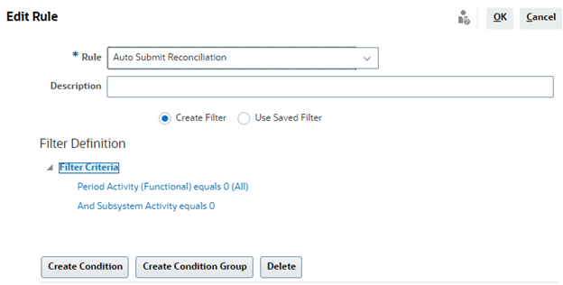

Beispiel: Eine Abstimmung bei keiner Aktivität des Quell- und Untersystems automatisch weiterleiten und genehmigen
Der Serviceadministrator möchte eine Regel einrichten, die Abstimmungen automatisch weiterleitet, wenn keine Quell- oder Untersystemaktivität ausgeführt wird.
Erstellen Sie zur Implementierung ein berechnetes Attribut, um die Änderung des Untersystemsaldos zwischen den Perioden zu berechnen. Das berechnete Attribut namens "Untersystemaktivität" hat die folgenden Einstellungen:
  • Typ: Zahl
  • Gesamt: Summe
  • Berechnungsdefinition: TRANSLATE({Subsystem Balance (Functional)}, 'USD', 'REC') - PRIOR( {Subsystem Balance (Functional)}, 1, 'USD', 'REC', 'PRIOR')
Wenden Sie das berechnete Attribut dann auf eine Regel an, die ein Kriterium enthält, das Ihre Anforderung erfüllt. Im folgenden Screenshot wird das berechnete Attribut auf Filterkriterien einer Regel angewendet.
Beispiel für das automatische Weiterleiten von Abstimmungen mit einem berechneten Attribut

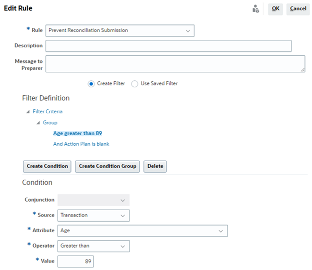

Beispiel: Aktionsplan anfordern, wenn die Transaktion um mehr als 90 Tage gealtert ist
Der Serviceadministrator möchte, dass Ersteller einen Aktionsplan erstellen, wenn eine Transaktion um mehr als 90 Tage gealtert ist. Erstellen Sie in der Regel die Filterkriterien wie im folgenden Screenshot gezeigt.
Beispiel basierend auf Transaktionsalter

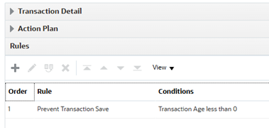

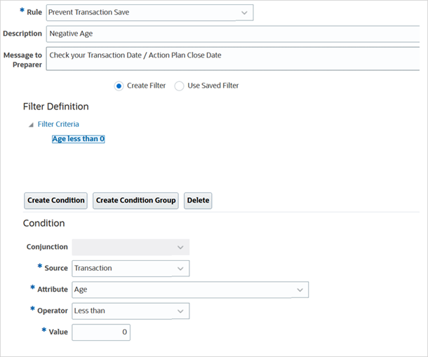

Beispiel: Eingabe von Transaktionsdaten einer zukünftigen Periode verhindern
Der Serviceadministrators möchte, dass Ersteller nur Transaktionsdaten (wie Saldoerkärungen) in die aktuelle Periode eingeben. Erstellen Sie eine Regel, die das Alter der Transaktion beachtet.
Beispiel - Transaktionsdaten
Das obige Beispiel funktioniert nicht bei der Verwendung von Aktionsplänen, weil das Alter für Aktionsplandaten anders berechnet wird. Wenn Aktionspläne verwendet werden, erstellen Sie ein benutzerdefiniertes Attribut "Transaktionsalter" mit den folgenden Einstellungen:
