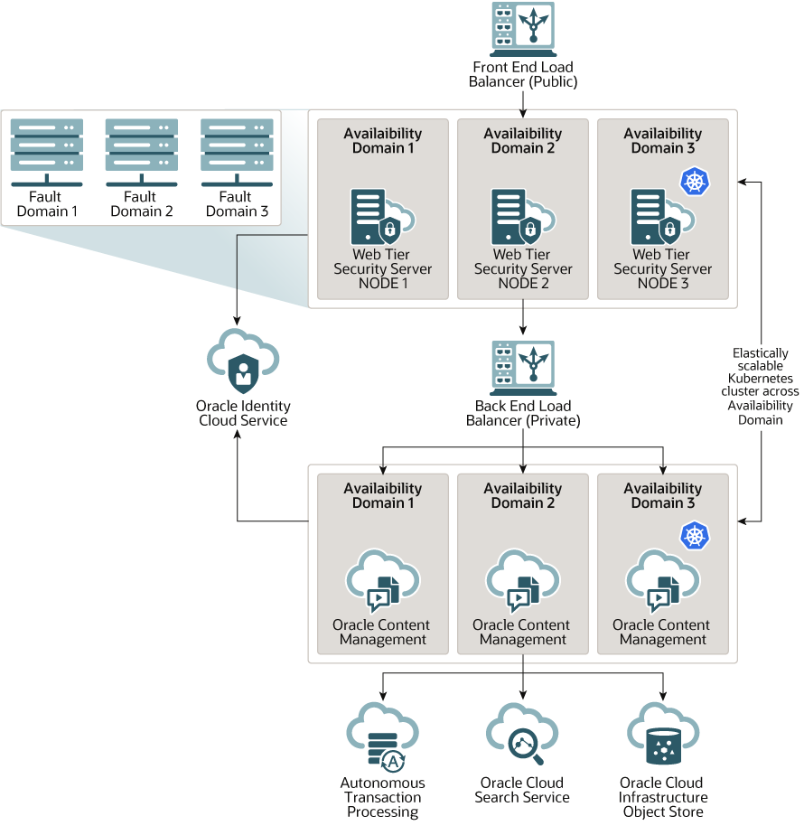

Beim ersten Provisioning werden alle Instanzen von Oracle Content Management auf Oracle Cloud Infrastructure bereitgestellt. Diese Architektur ist eine High-Availability-Topologie über mehrere Availability-Domains in einer geografischen Region hinweg. Sie nutzt Oracle Container Engine for Kubernetes (OKE) mit seinen elastisch skalierbaren Kubernetes-Clustern über diese Availability-Domains hinweg.
In einem Standard-Deployment erstellt OKE automatisch mehrere Cluster (oder Knoten) auf mehreren Availability-Domains. Alle Sites und Assets werden mit jeder Availability-Domain synchronisiert. Wenn eine Availability-Domain ausfällt, leitet OKE automatisch den gesamten eingehenden Traffic zu den funktionsfähigen Availability-Domains um. So bemerken Endbenutzer Serviceausfälle gar nicht erst, während die ausgefallene Availability-Domain wiederhergestellt wird.

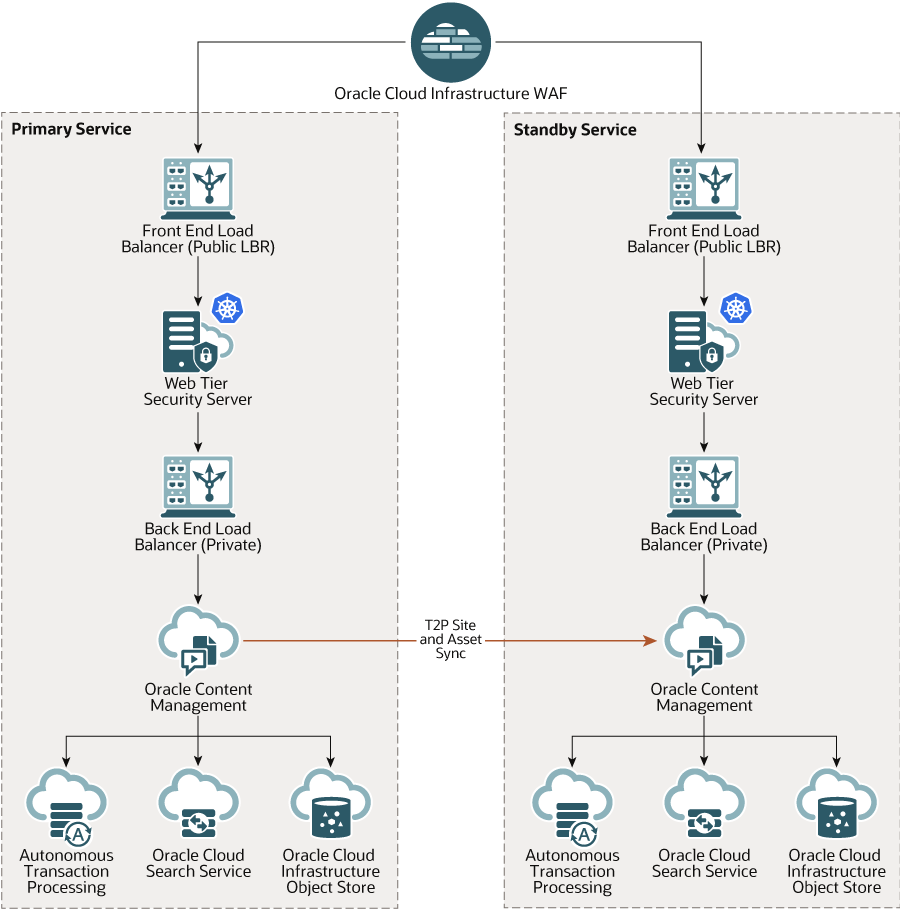

Wenn Ihre Organisation eine Backupregion verwenden möchte, um im Fehlerfall weiterhin öffentliche Siteinhalte bereitstellen zu können, müssen Sie eine Web Application Firewall (WAF) konfigurieren und den Inhalt im Backup replizieren.
Das Backup kann sich in derselben geografischen Region wie die primäre Instanz oder in einer anderen Region befinden. Wenn Sie das Backup in einer anderen Region erstellen, sind Sie besser vor Daten- oder Verfügbarkeitsverlust geschützt.
Hinweis:
Derzeit unterstützt Oracle Content Management nur öffentliche Sites über eine WAF. Wenn Ihre Site eine Authentifizierung erfordert, muss sie direkt aus der Ursprungsdomain aufgerufen werden.Beispiel für die Architektur:
Die Erstellung eines Backups kann viel Zeit in Anspruch nehmen, besonders wenn Sie viele Sites und Assets sichern. Daher wird empfohlen, das Backup außerhalb der Geschäftszeiten zu erstellen. Je nach Menge der Inhaltsänderungen in der Instanz müssen Sie bestimmen, ob Backups täglich oder nur einmal die Woche erstellt werden sollten.
Bei der Implementierung einer Backupregion leiten Sie Traffic mit dem Oracle Cloud Infrastructure Web Application Firewall-Service an Ihre primäre (aktive) Instanz um. Bei einem Ausfall wechseln Sie zur Backupinstanz (Standbyinstanz).
Hinweis:
Markieren Sie die Backupinstanz bei ihrer Erstellung als nicht primär, damit Sie nicht für doppelte Assets bezahlen. Primäre und nicht primäre Instanzen werden zu unterschiedlichen Preisen abgerechnet.Führen Sie die folgenden Schritte nach der Erstellung der primären Instanz aus, um die Backupregion zu implementieren:
Markieren Sie diese Instanz, die Produktionstraffic nur bei einem Ausfall der primären Region bereitstellt, beim Provisioning als nicht primär. Andernfalls werden Ihnen alle Assets in dieser Instanz doppelt in Rechnung gestellt. Da die Instanz später zu einer Produktionsinstanz werden könnte, müssen Sie außerdem im Allgemeinen ein verzögertes Upgrade dafür festlegen. Es muss allerdings derselbe Upgradeplan wie bei der primären Region verwendet werden, um Probleme beim Trafficwechsel zwischen der primären Region und der Backupregion zu vermeiden.
Wenn das Backup in einer anderen Region als die primäre Instanz gespeichert werden soll, erstellen Sie es in einer sekundären Region.
Hinweis:
Die Backupinstanz ist nur für Testzwecke oder für die kontinuierliche Bereitstellung öffentlicher Sites im Fehlerfall bestimmt, nicht für fortlaufende Beiträge oder für den Zugriff auf Sites, die eine Authentifizierung erfordern.Sie führen mehrere Schritte aus, um eine Web Application Firewall (WAF) zu konfigurieren und zu aktivieren und eine Backupregion zu implementieren:
