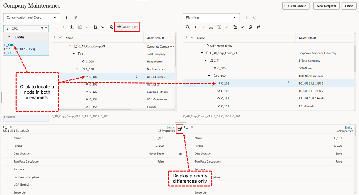

    Der folgende Screenshot zeigt, dass beim Klicken auf Ausrichten Schaltfläche "Ausrichten" und bei der Auswahl des Knotens 101 im Suchergebnis, in den Navigationslinks oder im Ansichtspunkt auf der linken Seite der Knoten auch im Ansichtspunkt auf der rechten Seite angezeigt wird (wenn der Knoten in diesem Ansichtspunkt vorhanden ist). Im Screenshot wird außerdem die Liste der Eigenschaften für jeden Ansichtspunkt angezeigt, getrennt durch eine horizontale Linie. Die Eigenschaften oberhalb der Linie sind die Eigenschaften, die zwei Ansichtspunkte gemeinsam haben oder die von einem Knotentypconverter zugeordnet werden. Die Eigenschaften unterhalb der Linie sind die, die in den Ansichtspunkten unterschiedlich sind.
    Tipp:
    Wenn Sie ausgerichtete Knoten auf der Registerkarte "Vergleichen" anzeigen, können Sie optional auf Nur nach Unterschieden filtern Schaltfläche "Nur nach Unterschieden filtern" klicken, um nur die Eigenschaften anzuzeigen, die unterschiedliche Eigenschaftswerte aufweisen.
    Eigenschaftsunterschiede in Ausrichtungsknoten und im Eigenschaftsfenster mit hervorgehobener Schaltfläche "Ausrichten"
