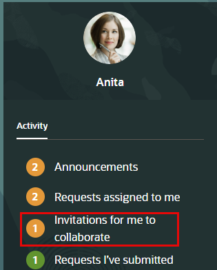

Benutzer können über die Aktivitätsliste auf der Homepage und die Anforderungsaktivität auf Anforderungen zur Zusammenarbeit zugreifen. Das Element "Zusammenarbeit abgeschlossen" im Filter "Meine Aktivität" kann verwendet werden, um Anforderungen zu suchen, bei denen der Benutzer ein Mitwirkender ist.

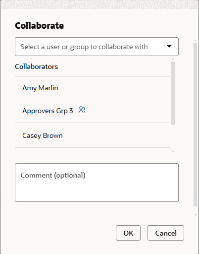

So fügen Sie Benutzer für die Zusammenarbeit an einer Anforderung hinzu:
  1. Öffnen Sie die Anforderung.
  2. Klicken Sie auf Aktionen, und wählen Sie Zusammenarbeiten aus.
    Menü "Zusammenarbeiten"
  3. Wählen Sie im Dropdown-Menü Benutzer und Gruppen aus, fügen Sie einen optionalen Kommentar hinzu, und klicken Sie auf OK.
    Hinweis:
    In der Dropdown-Liste sind nur Benutzer und Gruppen verfügbar, die Zugriff auf mindestens einen Ansichtspunkt in der Ansicht haben. Gruppen sind durch ein Gruppensymbol gekennzeichnet. Klicken Sie auf das Symbol, um die Mitglieder der Gruppe anzuzeigen.
    Mitwirkende hinzufügen
Benutzer, die zur Zusammenarbeit an einer Anforderung aufgefordert werden, erhalten eine E-Mail-Benachrichtigung, und ihre Aktivitätsliste wird aktualisiert.
