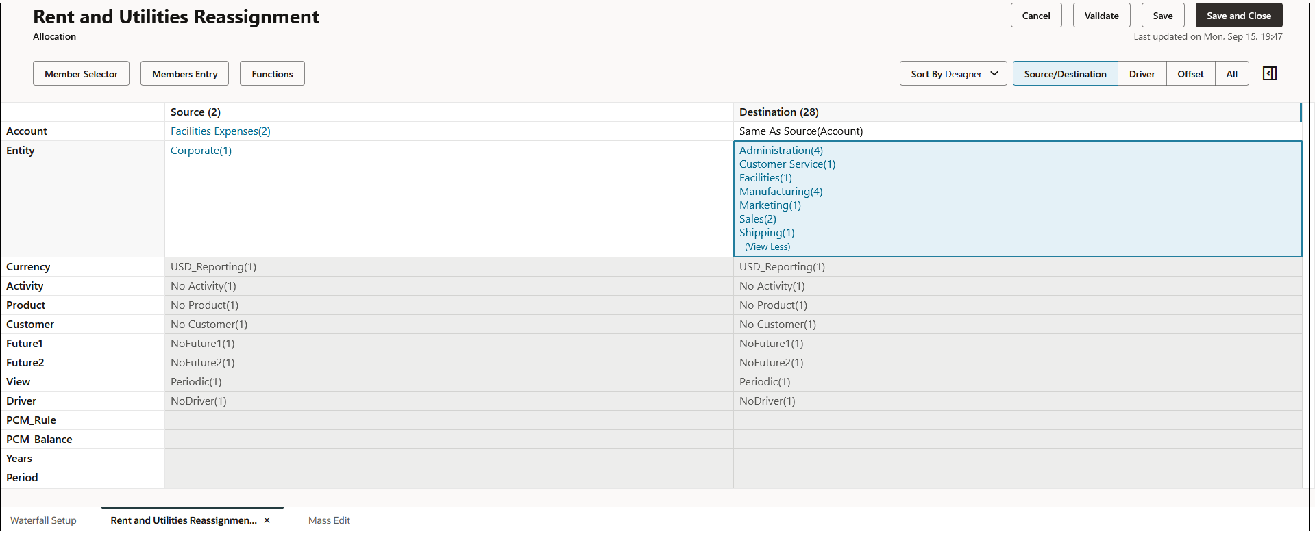

In diesem Beispiel werden Einrichtungsaufwände für die Kostenstelle Corporate in mehreren Kostenstellen auf das Konto Facilities umgelegt.
Regeldesigner mit Einrichtungsaufwänden für die Kostenstelle "Corporate", die in mehreren Kostenstellen auf das Konto "Facilities" umgelegt wurden

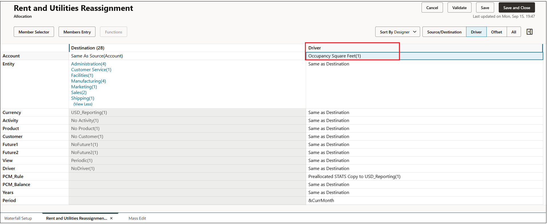

Für die Umlage auf Facilities wird der Treiber Belegte Quadratmeter verwendet.
Umlage auf "Einrichtungen" mit verwendetem Treiber "Belegte Quadratmeter"

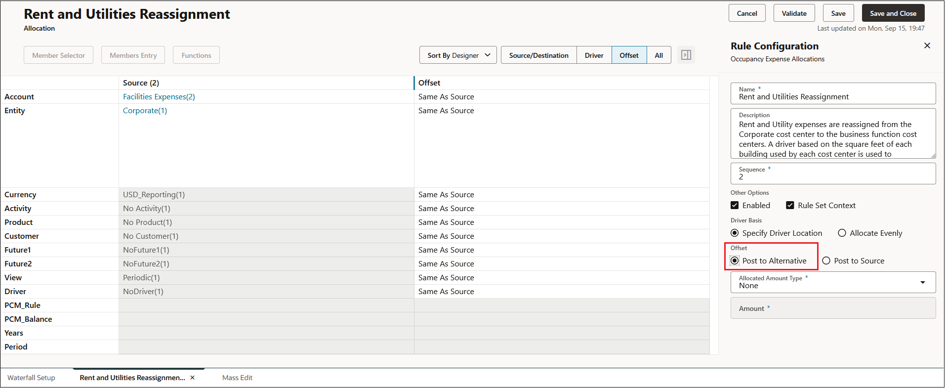

Anhand der Verrechnung kann das System die umgelegten Daten in einem alternativen Standort buchen.
Verrechnungsfenster mit ausgewählter Option zum Buchen der Verrechnung in alternativem Standort
