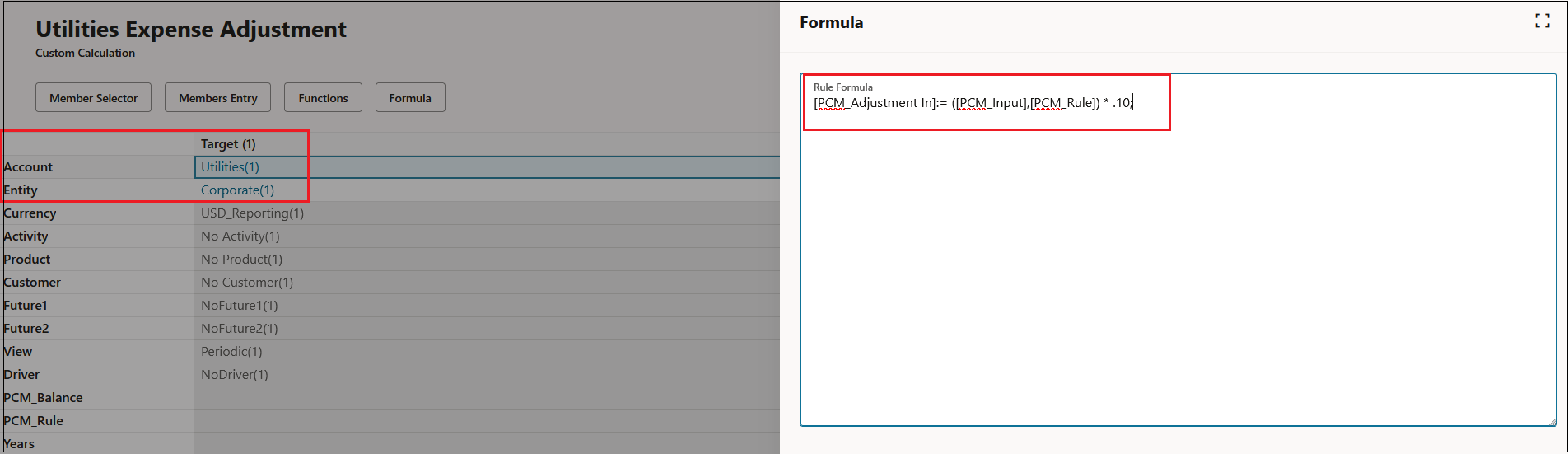

Beispiel für benutzerdefinierte Regel
In diesem Beispiel sind die Account- und die Entity-Dimension für den Zielbereich für die Berechnung angegeben, und die Formel wird für alle Zellen in diesem Bereich ausgeführt.
Beispiel für eine Berechnungsregel
Die benutzerdefinierte Regel in diesem Beispiel wird in der Beispielanwendung "BksML50" verwendet, die mit Enterprise Profitability and Cost Management bereitgestellt wird. Informationen zur Vorgehensweise beim Zugreifen auf die Beispielanwendung finden Sie unter Beispielanwendung erstellen.
