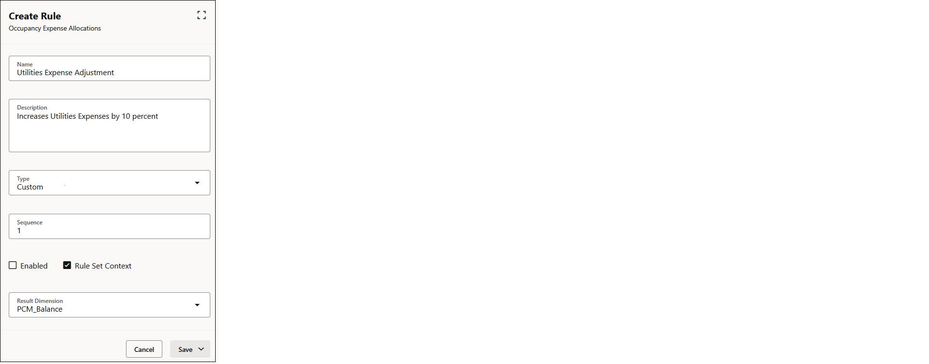

  4. Geben Sie im Bereich Regel erstellen die folgenden Informationen ein:
    • Name: Geben Sie einen Namen für die Regel ein.
      Beispiel: Das Regelset "Occupancy Expense Allocations" (Aufwandsumlagen für Belegung) in der mit Enterprise Profitability and Cost Management bereitgestellten Beispielanwendung "BksML50" enthält eine benutzerdefinierte Regel mit der Bezeichnung "Utilities Expense Adjustment" (Anpassung von Ausgaben für die Energieversorgung).
      Regelnamen haben dieselben Einschränkungen wie die Elementnamen in Oracle Essbase. Informationen hierzu finden Sie unter Benennungseinschränkungen für Dimensionen, Elemente und Aliasnamen.
    • Beschreibung: Geben Sie eine Beschreibung für die Regel ein.
      Beispiel: Sie könnten etwa folgende Aussage treffen: "Erhöht die Ausgaben für die Energieversorgung um 10 %".
      Die Beschreibung, die Sie hier eingeben, wird im Bericht für die Modelldokumentation angezeigt. Geben Sie eine Beschreibung ein, durch die die Informationen zur benutzerdefinierten Regel für alle, die die Modelllogik in Zukunft prüfen, aussagekräftig wird. Informationen hierzu finden Sie unter Berichte für Modelldokumentation erstellen.
    • Typ: Wählen Sie Benutzerdefiniert aus.
    • Abfolge: Geben Sie eine Zahl ein, um die Reihenfolge festzulegen, in der die Regel im Regelset ausgeführt wird.
      Die Abfolge kann eine beliebige ganze Zahl zwischen 1 und 9999 sein.
      Regeln mit identischer Abfolgenummer werden abhängig von der in den Anwendungseinstellungen angegebenen Zahl für Berechnungsthreads gleichzeitig ausgeführt, wenn die parallele Berechnung für das übergeordnete Regelset aktiviert ist. (Informationen hierzu finden Sie unter "Schritt 5: Optionen für die Regelsetberechnung auswählen" in Regelset erstellen und unter "Berechnungsthreads" in Informationen zum Verwalten von Anwendungs- und Systemeinstellungen.)
    • Aktiviert: Wenn diese Option ausgewählt ist, ist die Regel aktiv, wenn die Berechnung ausgeführt wird.
    • Regelsetkontext: Wenn diese Option ausgewählt ist, werden die beim Erstellen des Regelsets vorgenommenen Elementauswahlen auf diese Regel angewendet. Wenn ein Modellkontext für das Regelset aktiviert wurde, wird dieser ebenfalls angewendet. Informationen hierzu finden Sie unter Erläuterungen zu Modell- und Regelsetkontext.
    • Ergebnisdimension: Wählen Sie eine Ergebnisdimension aus. Die Ergebnisdimension ist standardmäßig Dimension PCM_Balance.
  5. Wenn Sie alle Informationen im Bereich Regel erstellen eingegeben haben, klicken Sie auf Speichern, und wählen Sie eine der folgenden Optionen aus:
    • Speichern und schließen, um zur Registerkarte Wasserfallsetup zurückzukehren, oder
    • Speichern und weiter, um weitere Regeldefinitionen für zusätzliche Regeln hinzuzufügen
Im folgenden Beispiel ist die Regel "Utilities Expense Adjustment" (Anpassung der Ausgaben für Energieversorgung) als benutzerdefinierte Regel definiert und ist die erste Regel, die im Regelset "Occupancy Expense Allocations" (Aufwandsumlagen für Belegung) ausgeführt wird. Sie wird standardmäßig nicht aktiviert, verwendet einen zuvor definierten Regelsetkontext, und PCM_Balance ist die Ergebnisdimension.
Definition für die Regel "Rent and Utilities Expense Adjustment" (Anpassung der Ausgaben für Miete und Energieversorgung) im Regelset "Occupancy Expense Allocations" (Aufwandsumlagen für Belegung)

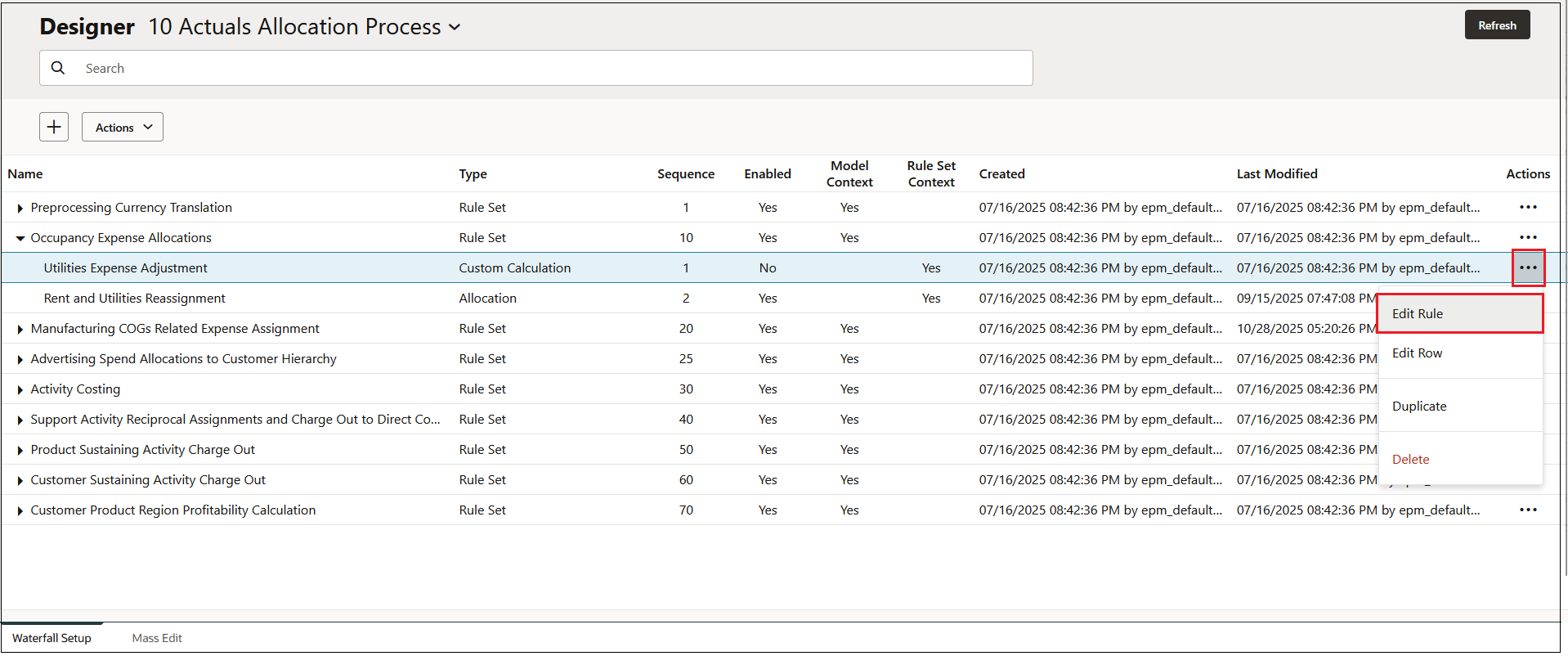

Die im Bereich Regel erstellen definierten Regeln werden in der Registerkarte Wasserfallsetup angezeigt. Klicken Sie neben einer Regel auf Symbol "Aktionen", und wählen Sie Regel bearbeiten aus, um zusätzliche Informationen zur benutzerdefinierten Regel einzugeben.
In der Registerkarte "Wasserfallsetup" hervorgehobene Regel "Utilities Expense Adjustment" (Anpassung der Ausgaben für Energieversorgung), bei der die Menüoption "Regel bearbeiten" ausgewählt ist
