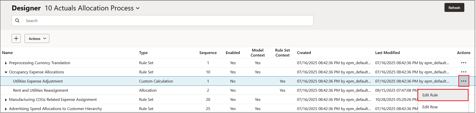

So definieren Sie Ziele für benutzerdefinierte Regeln:
  1. Klicken Sie in der Registerkarte Wasserfallsetup neben einer benutzerdefinierten Regel auf Symbol "Aktionen", und wählen Sie Regel bearbeiten aus.
    Hervorgehobene Beispielregel, bei der im Dropdown-Menü die Option "Regel bearbeiten" ausgewählt ist

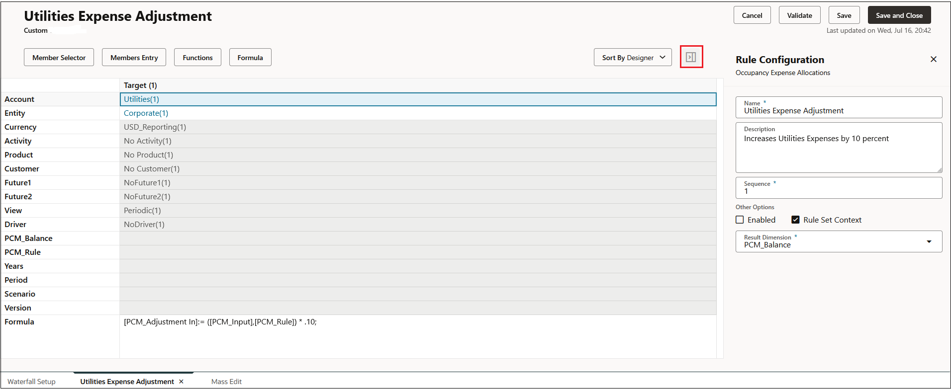

  2. Klicken Sie auf Symbol "Konfiguration öffnen", um den Bereich Regelkonfiguration zu öffnen, in dem die in der Regeldefinition definierten Informationen angezeigt werden.
    Berechnungsregel "Utilities Expense Adjustment" (Anpassung der Ausgaben für Energieversorgung) mit angezeigtem Bereich "Regelkonfiguration"

  4. Wählen Sie für jede Zieldimension mindestens ein Element aus.
    Sie müssen ein Element für jede Dimension auswählen. Wenn eine Dimension nicht für die Daten in Ihrer Regel gilt, wählen Sie das Element "Kein <Dimname>" aus. Informationen hierzu finden Sie unter Anforderungen an Dimensionen und Elemente beim Erstellen von Regeln.
    Die als Ergebnisdimension ausgewählte Dimension wird nicht als Zieldimension aufgenommen, da ein Element aus der Ergebnisdimension Teil der linken Seite (Ergebnisseite) der Formel sein muss.
    So wählen Sie Elemente für eine Zieldimension aus:

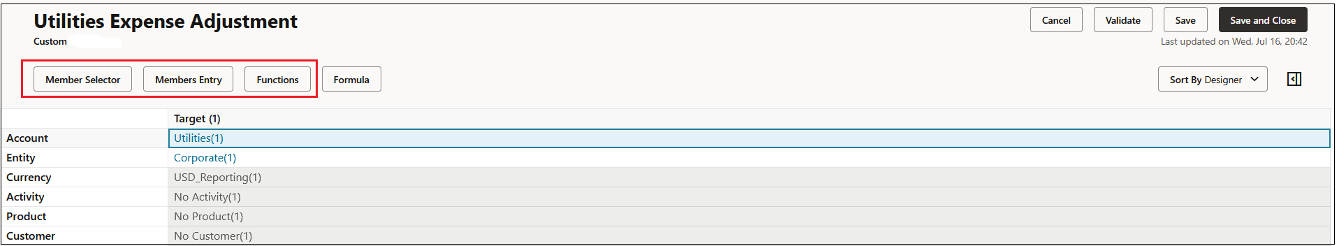

    • Klicken Sie in die Spalte Ziel neben einer Dimension, um Elementauswahl, Elementeintrag und Funktionen zu aktivieren.
      Beispielzielinformationen
    • Klicken Sie neben einer Dimension in die Spalte Ziel, und klicken Sie dann auf eine Option, um die Elemente für die Dimension zu definieren:

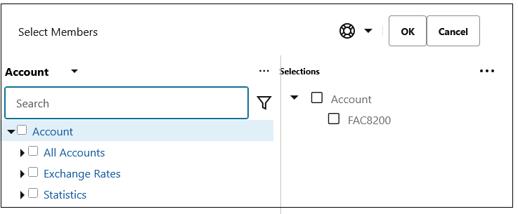

      • Elementauswahl:
        Klicken Sie auf Elementauswahl, um das Dialogfeld Elemente auswählen zu öffnen. Dort können Sie die Elemente auswählen, die der Zieldimension hinzugefügt werden sollen. Informationen hierzu finden Sie unter Elementauswahl verwenden.
        Dialogfeld "Elemente auswählen", in dem "FAC8200" für die Account-Dimension ausgewählt ist
        Tip:
        Durch Auswählen eines übergeordneten Elements werden alle abhängigen Elemente dieses Elements ausgewählt. Beispiel: Wenn Sie "Alle Konten" auswählen, bezieht sich Ihre Auswahl auf alle abhängigen Elemente der Ebene 0 von "Alle Konten". Die Regel führt eine Umlage für jedes Element der Ebene 0 aus. Durch Auswählen eines übergeordneten Elements muss nicht jedes Element einzeln ausgewählt werden.

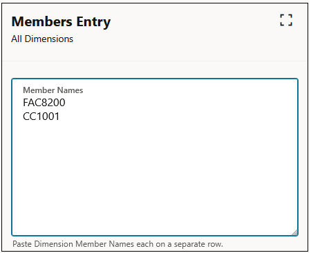

      • Elementeintrag:
        Wenn Sie der Zieldimension mehrere Elemente hinzufügen müssen und die Elementnamen kennen, klicken Sie auf Elementeintrag, und geben Sie die Namen der Dimensionselemente ein, anstatt jedes Element einzeln über das Dialogfeld Elemente auswählen hinzuzufügen.
        Beispiel: Wenn Sie über eine Liste von Elementen in einer Excel-Tabelle verfügen, können Sie diese Elemente aus Excel kopieren und im Dialogfeld Elementeintrag einfügen. Die Elemente werden zu den Dimensionen in der Quelle hinzugefügt, denen sie beim Erstellen der Dimensionen zugewiesen wurden. Informationen hierzu finden Sie unter Einer Dimension Elemente hinzufügen.
        Dialogfeld "Elementeintrag" mit den Elementen "FAC8200" und "CC1001"
        Tip:
        Um Elemente zu allen anwendbaren Dimensionen in der Quelle hinzuzufügen, klicken Sie auf die Zeile Ziel und dann auf Elementeintrag. Um mehrere Elemente zu einer bestimmten Dimension hinzuzufügen, klicken Sie auf die Dimensionszeile und dann auf Elementeintrag.

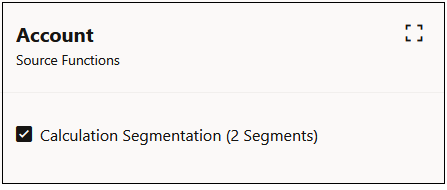

  5. Optional: Um Regeln in kleinere Regeln zu unterteilen, die separat ausgeführt werden, wählen Sie die Zeile für eine Dimension in der Spalte Quelle aus, und klicken Sie auf Funktionen. Wählen Sie im Dialogfeld für Quellfunktionen die Option Berechnungssegmentierung aus.
  6. Klicken Sie auf Speichern, um die Informationen zu speichern, die Sie für das Ziel hinzugefügt haben.
    Durch die Berechnungssegmentierung kann die Berechnung Regeln mit einem sehr großen Datenbereich verarbeiten, der andernfalls für Oracle Essbase zu groß wäre. Die Segmentierung von Berechnungen ist für bis zu zwei Dimensionen in jeder Regel aktiviert.
    Beispiel für Berechnungssegmentierung mit zwei ausgewählten Segmenten
    Tip:
    Verwenden Sie die Berechnungssegmentierung nur, wenn der Quellbereich extrem groß und nur dünn besetzt ist. Als Best Practice sollten Sie den Support kontaktieren, bevor Sie mit dieser Option fortfahren.

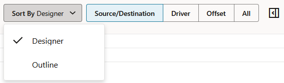

  • Die Standardsortierreihenfolge für die Dimensionen ist auf Designer gesetzt. Wenn Sie die Daten auf dieser Seite mit Smart View oder einer anderen Datenausgabe vergleichen müssen, ändern Sie die Sortierreihenfolge von Designer in Modellstruktur, damit die Sortierreihenfolge mit der Reihenfolge in Smart View oder der anderen Datenausgabe identisch ist.
    Dropdown-Menü "Sortieren nach"
