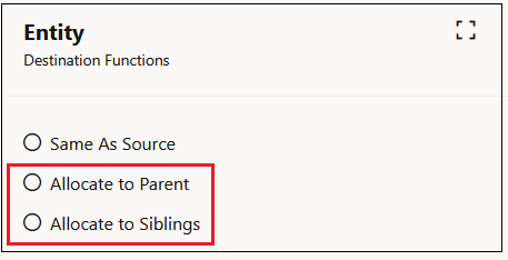

  1. Klicken Sie in die Spalte Ziel neben einer Dimension, und klicken Sie auf Funktionen.
  2. Wählen Sie Auf übergeordnetes Element umlegen oder Auf gleichgeordnete Elemente umlegen aus.
    Dialogfeld für Zielfunktionen
