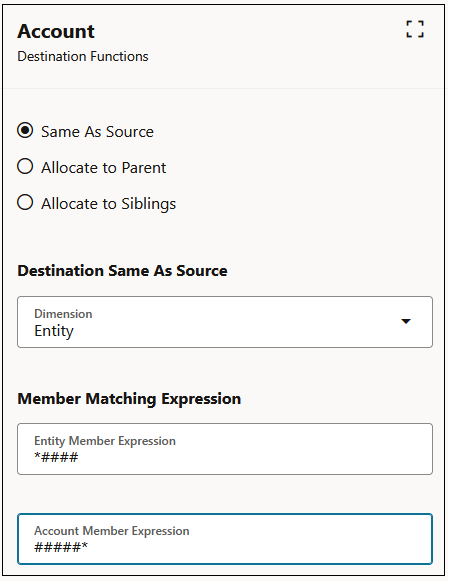

Beispiel für eine Anwendung mit den beiden Dimensionen Entity und Account und den folgenden Elementen:
  • Entity: mem1_ENT, mem2_ENT, mem3_ENT
  • Account: ACCT_mem1, ACCT_mem2, ACCT_mem3
In diesem Beispiel wird Account als Quelldimension ausgewählt, und die Elemente in der Zieldimension werden als identisch mit den Elementen in der Account-Quelldimension festgelegt, wobei Entity jedoch als Zieldimension ausgewählt wird. Anschließend werden Ausdrücke hinzugefügt, um die Elemente für die Entity- und Account-Dimensionen abzugleichen.
Beispiele für Elementabgleichsausdrücke
Für Entity werden mit dem Ausdruck "*####" die vier Zeichen "_ENT" am Ende des Elementnamens ignoriert und die ersten Zeichen beibehalten.
Für Account werden mit dem Ausdruck "#####*" die fünf Zeichen "ACCT_" ignoriert und die übrigen Zeichen im Elementnamen für den Abgleich beibehalten.
Wenn beide Ausdrücke angewendet werden, wird mem1_ENT von Entity mit ACCT_mem1 von Account abgeglichen.
