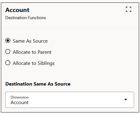

Mit Quelle übereinstimmend, gleiche Dimension
Wählen Sie dieselbe Dimension aus, die Sie in der Quelle verwendet haben, wenn Sie eine Umlage in dieselben Elemente in der Zieldimension durchführen möchten, die Sie in der Quelldimension verwendet haben. Dies ist die Standardeinstellung.
In diesem Beispiel wurde die Account-Dimension ausgewählt, die mit der Account-Dimension in der Quelle identisch ist.
Sie können beim Definieren des Zielbereichs die Option Mit Quelle übereinstimmend, gleiche Dimension für so viele Dimensionen verwenden, wie Sie möchten.

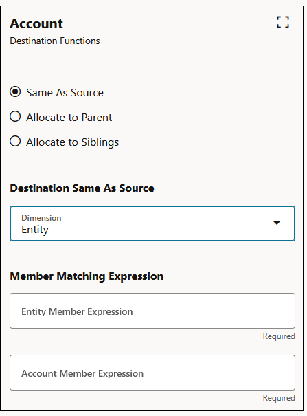

Mit Quelle übereinstimmend, andere Dimension
Sie können die Option Mit Quelle übereinstimmend, andere Dimension in seltenen Fällen verwenden, in denen Dimensionselemente in verschiedenen Dimensionen nahezu identisch sind. In diesem Fall fordern Sie an, dass die Zielelemente mit den Quellelementen übereinstimmen, die Sie für eine andere Dimension ausgewählt haben.
Durch Auswählen einer anderen Dimension als die Quelldimension können Sie Quell- und Zielreferenzen mit Dimensionen erstellen, die in mehreren Dimensionen auftretende Elementnamen verwenden. Beispiel: Mit den Dimensionen Origin Entity und Target Entity können Sie sendende und empfangende Entitys in den Umlageergebnissen verfolgen.
In diesem Beispiel wurde die Entity-Dimension ausgewählt, die nicht mit der Account-Dimension in der Quelle identisch ist.
Wenn Sie eine Zieldimension auswählen, die sich von der Quelldimension unterscheidet, beachten Sie die folgenden Punkte:
  • Sie müssen Ausdrücke definieren, die Elementnamen abgleichen. Informationen zum Definieren von Ausdrücken für den Elementabgleich finden Sie unter Elementabgleichsausdrücke definieren.
  • Beim Definieren des Zielbereichs können Sie die Option Mit Quelle übereinstimmend, andere Dimension nur für eine Dimension verwenden.
  • Sie können keine doppelten Elementnamen verwenden, selbst wenn sich die Elemente in verschiedenen Dimensionen befinden. Beispiel: Wenn Sie über eine Entity namens Sales und über ein Konto namens Sales verfügen, verwenden Sie ein Präfix, um die Elemente voneinander abzugrenzen. Beispiel: ENT_Sales und ACC_Sales.
