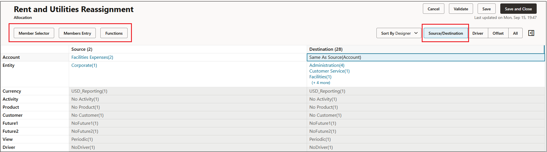

Elemente für das Ziel auswählen
Wählen Sie für jede Dimension in der Spalte Ziel die Elemente aus, die die umgelegten Daten erhalten sollen. Wenn Sie ein übergeordnetes Element auswählen, erfolgt die Umlage auf alle abhängigen Elemente der Ebene 0.
So wählen Sie Elemente für das Ziel aus:
Klicken Sie in die Spalte Ziel neben einer Dimension, um Elementauswahl, Elementeintrag und Funktionen zu aktivieren.
Wenn die Zeile für die Dimension ausgewählt ist, klicken Sie auf eine Option, um die Zielelemente für die Dimension zu definieren:

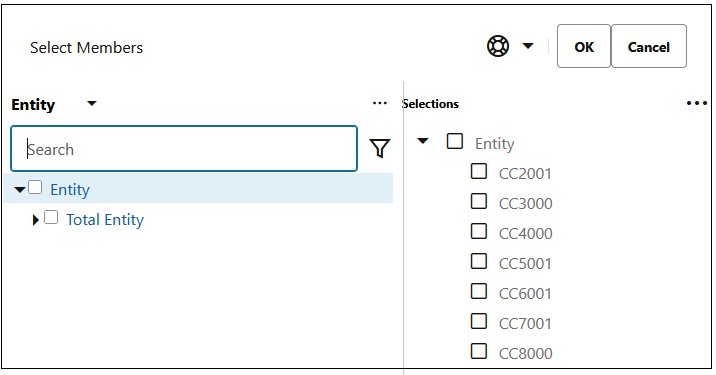

Elementauswahl:
Klicken Sie auf Elementauswahl, um das Dialogfeld Elemente auswählen zu öffnen. Dort können Sie die Elemente auswählen, die der Quelldimension hinzugefügt werden sollen. Informationen hierzu finden Sie unter Elementauswahl verwenden.
In diesem Beispiel wurden sieben Elemente für die Entity-Dimension definiert.
Tip:
Durch Auswählen eines übergeordneten Elements werden alle abhängigen Elemente dieses Elements ausgewählt. Beispiel: Wenn Sie "Alle Konten" auswählen, bezieht sich Ihre Auswahl auf alle abhängigen Elemente der Ebene 0 von "Alle Konten". Die Regel führt eine Umlage für jedes Element der Ebene 0 aus. Durch Auswählen eines übergeordneten Elements muss nicht jedes Element einzeln ausgewählt werden.

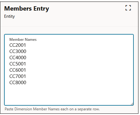

Elementeintrag:
Wenn Sie den Zieldimensionen mehrere Elemente hinzufügen müssen und die Elementnamen kennen, klicken Sie auf Elementeintrag, und geben Sie die Namen der Dimensionselemente ein, anstatt jedes Element einzeln über das Dialogfeld Elemente auswählen hinzuzufügen.
Beispiel: Wenn Sie über eine Liste von Elementen in einer Excel-Tabelle verfügen, können Sie diese Elemente aus Excel kopieren und im Dialogfeld Elementeintrag einfügen. Die Elemente werden zu den Dimensionen in der Quelle hinzugefügt, denen sie beim Erstellen der Dimensionen zugewiesen wurden. Informationen hierzu finden Sie unter Einer Dimension Elemente hinzufügen.
Tip:
Um Elemente zu allen anwendbaren Dimensionen im Ziel hinzuzufügen, klicken Sie auf die Zeile Ziel und dann auf Elementeintrag. Um mehrere Elemente zu einer bestimmten Dimension hinzuzufügen, klicken Sie auf die Dimensionszeile und dann auf Elementeintrag.
Art der Umlage auf das Ziel definieren
Die folgenden Optionen sind verfügbar, wenn Sie die Art und Weise der Umlage auf das Ziel definieren. Um eine Option anzugeben, klicken Sie in die Spalte Ziel neben einer Dimension, und klicken Sie auf Funktionen.
Mit Quelle übereinstimmend: Legt fest, dass die für eine Zieldimension festgelegten Elemente mit den für die Quelldimension festgelegten Elementen identisch sind. Informationen hierzu finden Sie unter Ziel als "Mit Quelle übereinstimmend" festlegen.
Auf übergeordnetes Element umlegen: Erstellt eine Quelle-Ziel-Beziehung für jede Elementauswahl in der Quelle, und legt den Wert auf das übergeordnete Element um. Informationen hierzu finden Sie unter Auf übergeordnetes Element/gleichgeordnete Elemente umlegen.
Auf gleichgeordnete Elemente umlegen: Erstellt eine Quelle-Ziel-Beziehung für jede Elementauswahl in der Quelle, und legt den Wert auf die gleichgeordneten Elemente um. Informationen hierzu finden Sie unter Auf übergeordnetes Element/gleichgeordnete Elemente umlegen.
