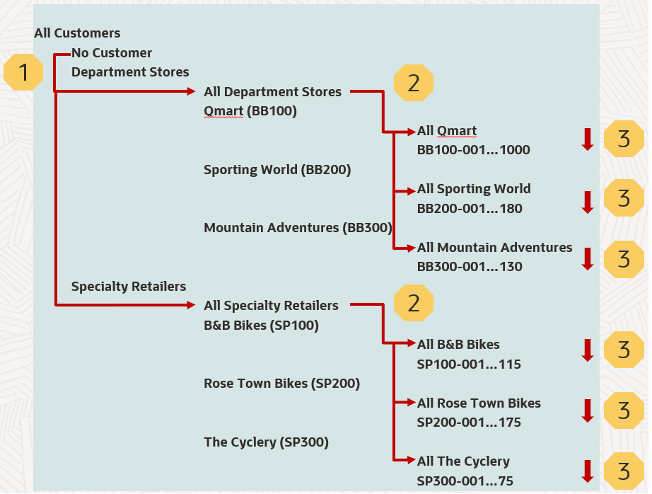

Nehmen wir an, Sie haben ein Werbebudget und möchten die Gelder über die Kanalkategorien auf Kundengruppen und auf Kundenstandorte umlegen.
In diesem Beispiel gilt Folgendes:
1: Werbung wird auf Kanalkategorien umgelegt [All Department Stores, All Speciality Retailers] (Alle Einzelhändler, Alle Fachgeschäfte).
2: Kanalkategorien werden auf Kundengruppen umgelegt [All Qmart, All Sporting World, All Mountain Adventures, All B&B Bikes, All Rose Town Bikes, All the Cyclery] (Alle Qmart, Alle Sporting World, Alle Mountain Adventures, Alle B&B Bikes, Alle Rose Town Bikes, Alle The Cyclery).
3: Kundengruppen werden auf Kundenstandorte umgelegt [1000 Qmart, 180 Sporting World, 130 Mountain Adventures, 115 B&B Bikes, 175 Rose Town Bikes, 75 The Cyclery] (1000 Qmart, 180 Sporting World, 130 Mountain Adventures, 115 B&B Bikes, 175 Rose Town Bikes, 75 The Cyclery)
Nehmen wir nun an, Sie wählen Alle Einzelhändler aus. Je nachdem, ob Sie Auf übergeordnetes Element umlegen oder Auf gleichgeordnete Elemente umlegen auswählen, fallen die Ergebnisse unterschiedlich aus.
Alle Einzelhändler - Auf übergeordnetes Element umlegen
Mit dieser Option werden die abhängigen Quellenelemente der Ebene 0 von "Alle Einzelhändler" auf das folgende Ziel umgelegt:
Abhängige Elemente der Ebene 0 von "Alle Einzelhändler"
(einschließlich "Alle Einzelhändler")
Alle Einzelhändler - Auf gleichgeordnete Elemente umlegen
Abhängige Elemente der Ebene 0 von "Qmart"
Abhängige Elemente der Ebene 0 von "Sporting World"
Abhängige Elemente der Ebene 0 von "Mountain Adventures"
(und nicht "Alle Einzelhändler")

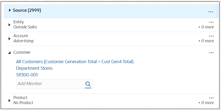

Mit dem folgenden Prozess erfolgt die Umlage auf übergeordnete oder gleichgeordnete Elemente:
Zuerst wird die Auswahl von Quellelementen aufgelöst:
Explizite Elementauswahl (übergeordnetes Element oder Element der Ebene 0)
Von einem Filter zurückgegebene Lösung von Elementauswahl
Ergebnis der Quellauswahl:
Abhängige Elemente von "Alle Kunden", die mit dem Filter "All Customers (Customer Generation Total = Cust Gen4 Total)" übereinstimmen
Element der oberen Ebene "Department Stores" (Einzelhändler)
Element der Ebene 0 "SR300-001"
Anschließend werden elementbasierte Zieloptionen angewendet:
Umlagelogik wird zu "Auf übergeordnetes Element (oder gleichgeordnete Elemente) umlegen" von:
Alle Einzelhändler
Alle Fachgeschäfte
Einzelhändler
SR300-001
