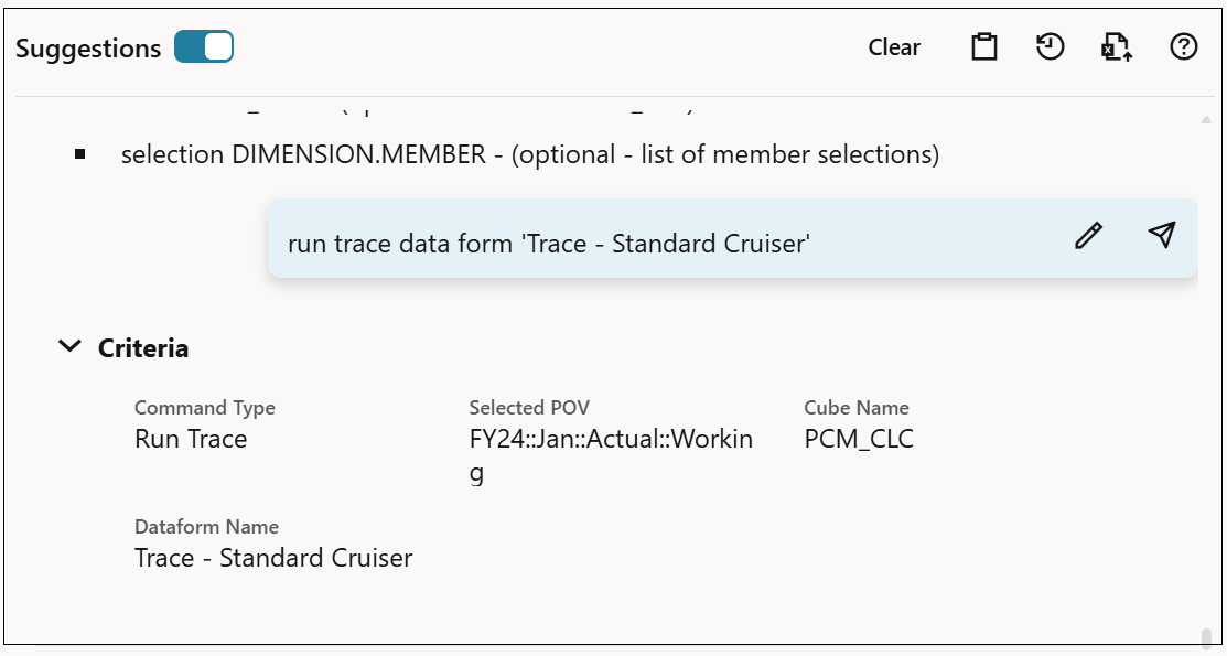

      Beispiel: Anhand der Daten in der Beispielanwendung BksML50, die mit Enterprise Profitability and Cost Management bereitgestellt wird, erstellen Sie eine Anforderung, um eine Verfolgung für das Produkt "Standard Cruiser" auszuführen.
      Anzeige einer Verfolgung für einen "Standard Cruiser" in PCM-Agent

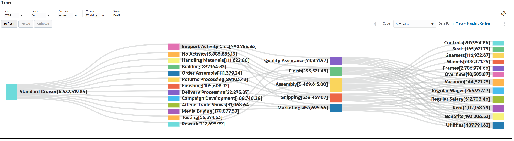

      Die resultierende Verfolgung wird wie folgt angezeigt:
      Verfolgungsergebnis für "Standard Cruiser"

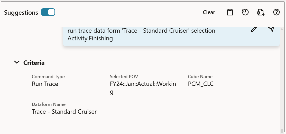

      Wenn Sie eine Auswahl für "Activity.Finishing" in der Anforderung hinzufügen:
      Anzeige einer Verfolgung für einen "Standard Cruiser" mit "Activity.Finishing"-Auswahl in PCM-Agent

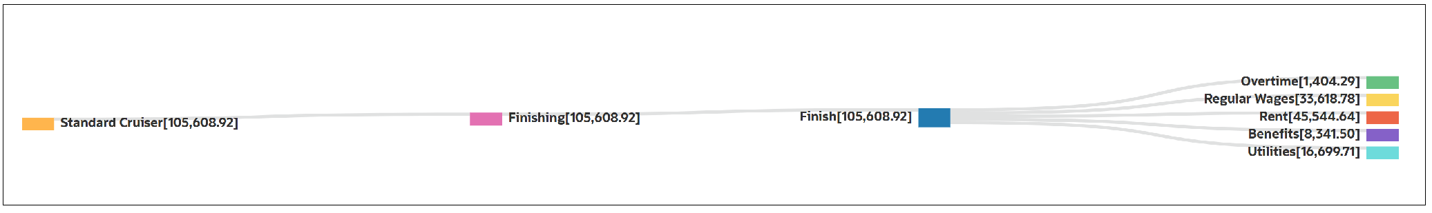

      Dann wird die Verfolgung auf die Umlage von Werten im Zusammenhang mit der Finishing-Aktivität für "Standard Cruiser" beschränkt.
      "Standard Cruiser" mit einem Ergebnis für die Auswahl der Aktivität "Finishing"

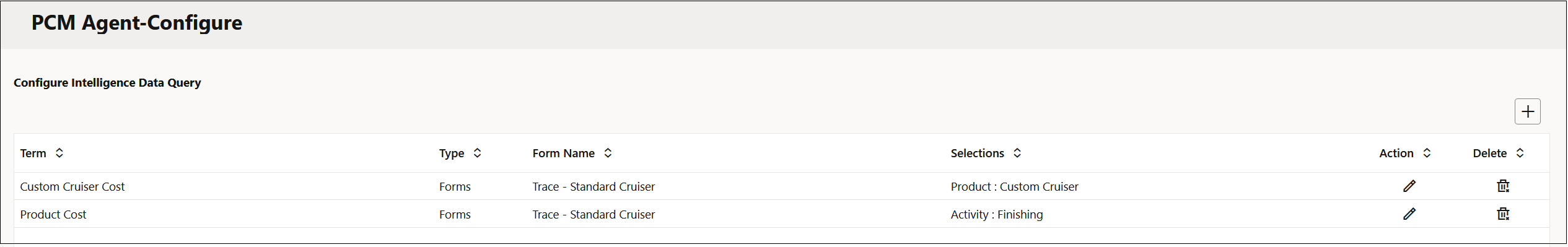

Im folgenden Beispiel wurden zwei Begriffe ("Custom Cruiser Cost" und "Product Cost") erstellt, die einem Eingabeformular namens "Trace - Standard Cruiser" zugeordnet sind. Wenn einer dieser Begriffe in einer PCM-Agent-Anforderung verwendet wird, ordnet die Anforderung diesen Begriff dem vorhandenen Eingabeformular "Trace - Standard Cruiser" zu.
Seite "PCM-Agent - Konfigurieren" mit einigen Beispielbegriffen, die dem Eingabeformular "Trace - Standard Cruiser" zugeordnet sind
