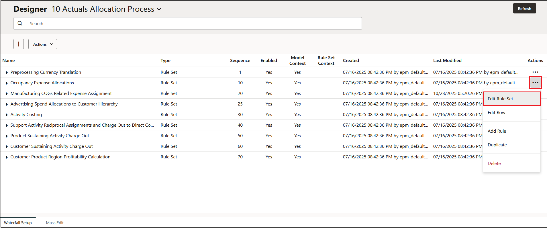

So erstellen Sie einen Regelsetkontext, der die Standardelementauswahl für die Dimensionen in einem Regelset definiert:
  1. Klicken Sie in der Registerkarte Wasserfallsetup neben einem Regelset auf Symbol "Aktionen", und wählen Sie Regelset bearbeiten aus, um optional einen Regelsetkontext zu definieren.
    Registerkarte "Wasserfallsetup", in der "Regelset bearbeiten" für die Regel "Occupancy Expense Allocations" (Aufwandsumlagen für Belegung) ausgewählt ist

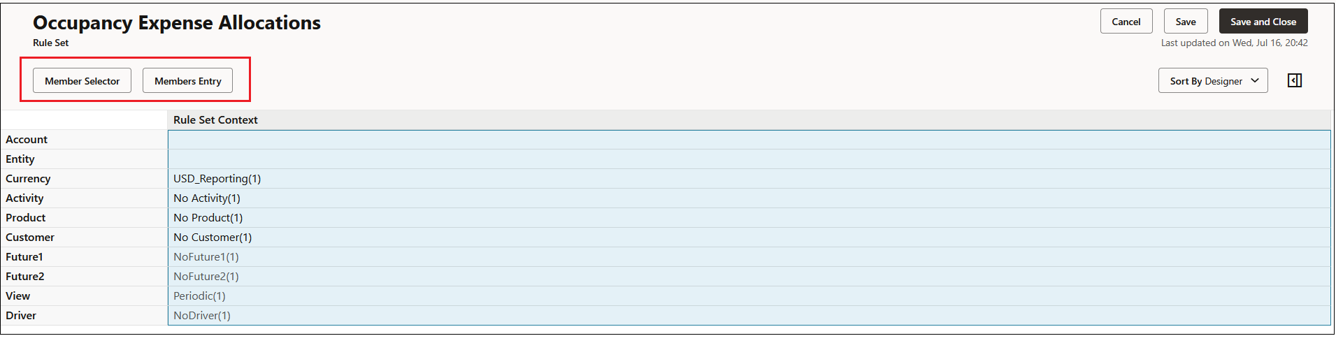

  2. Klicken Sie in die Spalte Regelsetkontext neben einer Dimension, um Elementauswahl und Elementeintrag zu aktivieren.
    Fenster "Regelset" mit den Schaltflächen "Elementauswahl" und "Elementeintrag"

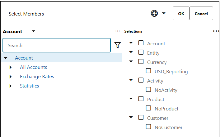

  3. Klicken Sie auf eine Option, um die Elementauswahl für Dimensionen zu definieren, die dasselbe Element für alle Regeln im Regelset verwenden.
    • Elementauswahl:
      Klicken Sie auf Elementauswahl, um das Dialogfeld Elemente auswählen zu öffnen. Dort können Sie die Elemente auswählen, die Sie der Dimension zuweisen möchten. Informationen hierzu finden Sie unter Elementauswahl verwenden.
      Wenn Sie die Elementauswahl für einen Regelsetkontext vornehmen, können Sie nur Ebene 0-Elemente auswählen.
      Dieses Beispiel zeigt das Element, das für den Regelsetkontext ausgewählt wurde, der für das Regelset "Occupancy Expense Allocations" (Aufwandsumlagen für Belegung) definiert ist.
      Dialogfeld "Element auswählen" mit den für einen Regelsetkontext ausgewählten Elementen

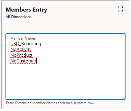

    • Elementeintrag:
      Sie können die Elemente für den Regelsetkontext auch auswählen, indem Sie auf "Elementeintrag" klicken und die Elemente im Dialogfeld "Elementeintrag" eingeben.
      Dialogfeld "Elementeintrag" mit den Elementen, die für einen Regelsetkontext ausgewählt wurden
      Tip:
      Um allen anwendbaren Dimensionen im Regelset einen Regelsetkontext hinzuzufügen, klicken Sie auf die Zeile Regelsetkontext und dann auf Elementeintrag. Um einer bestimmten Dimension einen Regelsetkontext hinzuzufügen, klicken Sie auf die Dimensionszeile und dann auf Elementeintrag.
