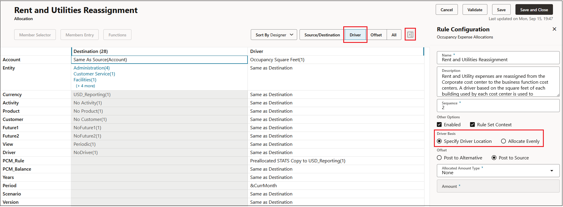

Umlageregeltreiber definieren
Die Treiberdefinition teilt dem System mit, wie die Quelldaten auf die Ziele aufgeteilt werden sollen.
Klicken Sie zur Definition eines Treibers auf Symbol "Konfiguration öffnen", um den Bereich Regelkonfiguration zu öffnen, und wählen Sie eine Option aus, um anzugeben, wie die Daten umgelegt werden sollen:
  • Treiberort angeben: Verwendet einen Treiber, um die auf jedes Ziel umzulegenden Prozentsätze zu ermitteln. Wenn ein Ziel keinen Treiberwert aufweist, erhält es keine Umlage.
  • Gleichmäßig umlegen: Legt Daten gleichmäßig auf alle Ziele um.
Registerkarte "Treiber" mit den Optionen für "Treiberbasis" im Bereich "Regelkonfiguration"
Wenn Sie einen Treiber zum Festlegen der Umlageanteile verwenden, müssen Sie Folgendes beachten:
  • Alle Dimensionen in der Datenbank sind unabhängig davon, ob ein Regelsetkontext oder ein Modellkontext für die Regel aktiviert wurde, für die Verwendung als Treiber verfügbar. (Informationen hierzu finden Sie unter Erläuterungen zu Modell- und Regelsetkontext.)
  • Zusätzlich zu den Entity- und Account-Dimensionen, der optionalen Currency-Dimension und allen benutzerdefinierten Dimensionen, die zum Erstellen einer Regel erforderlich sind, sind die Years-, Period-, Scenario- und Version POV-Dimensionen sowie die PCM_Balance- und PCM_Rule-Systemdimensionen für die Treiberauswahl verfügbar.
    • Mit den POV-Dimensionen können Sie einen Datenwert aus einem anderen POV für den Treiber verwenden.
    • Mit der Dimension PCM_Rule können Sie einen von einer vorherigen Regel für den Treiber generierten Datenwert verwenden.
    • Die Dimension PCM_Balance wird in der Regel in Verbindung mit der Dimension PCM_Rule verwendet. Wenn eine Regel ausgeführt wird, schreibt sie das Ergebnis in die Schnittmenge des Regelelements und der Saldoelemente "Umlage/Eingang" oder "Umlage/Ausgang".
  • Mit Ausnahme der Systemdimensionen sind alle Dimensionen zunächst auf Mit Ziel übereinstimmend gesetzt. PCM_Rule ist auf NoRule gesetzt, und PCM_Balance ist auf Input gesetzt. Das sind die Standardeinstellungen. Behalten Sie die Standardwerte der Dimensionen bei, wenn der Treiberwert durch die in der Registerkarte Quelle/Ziel definierten Zielorte referenziert werden soll.
  • Wenn der Treiberwert durch ein festes Element referenziert werden soll, das sich vom Zielort unterscheidet, können Sie nur eine Treiberelementauswahl pro Dimension haben. Dabei muss es sich um ein einzelnes Element handeln. Dies kann entweder ein übergeordnetes Element oder ein Element der Ebene 0 sein. Sie können jedoch nur eine Auswahl pro Dimension haben.
So ändern Sie die Treiberortreferenz in ein festes Element:
  1. Klicken Sie in der Registerkarte Treiber in der Spalte Treiber neben einer Dimension auf Mit Ziel übereinstimmend, und klicken Sie dann auf Elementauswahl.
  2. Wählen Sie im Dialogfeld Elemente auswählen das Dimensionselement aus, das zum Berechnen der Umlage verwendet wird. Informationen hierzu finden Sie unter Elementauswahl verwenden.
    Sie können für den Treiber nur ein Element pro Dimension auswählen. Das ausgewählte Element kann ein übergeordnetes Element oder ein Element der Ebene 0 sein.
    Sie können optional auf Elementeintrag klicken und die Elemente, die als Treiber verwendet werden sollen, im Dialogfeld Elementeintrag eingeben. Die Elemente werden zu den Dimensionen hinzugefügt, denen sie beim Erstellen der Dimensionen zugewiesen wurden. Informationen hierzu finden Sie unter Einer Dimension Elemente hinzufügen.
