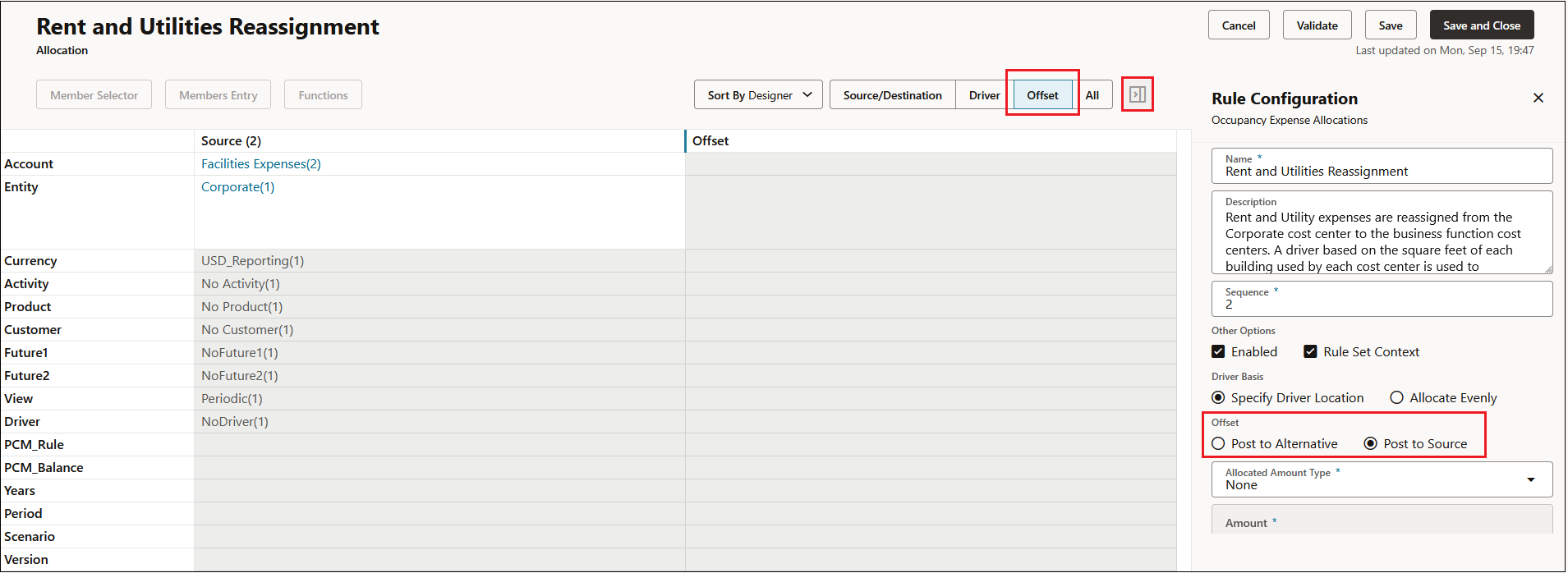

Die Verrechnung teilt dem System mit, wie die umgelegten Daten ausgeglichen werden sollen. Wählen Sie eine Option aus, um anzugeben, wo die Verrechnung gebucht werden soll:
Um anzugeben, wo die Verrechnung gebucht werden soll, klicken Sie auf Symbol "Konfiguration öffnen", um den Bereich Regelkonfiguration zu öffnen, und wählen Sie eine Option aus:
  • In Alternative verbuchen: Wenn Sie diese Option auswählen, geben Sie ein Dimensionsziel an, um die Verrechnungswerte zu berechnen.
  • In Quelle verbuchen: Wenn Sie diese Option auswählen, werden die ausgewählten Quelldimensionselemente als Verrechnung verwendet.
Registerkarte "Verrechnung" mit den Verrechnungsoptionen im Bereich "Regelkonfiguration"
Standardmäßig stimmt die Verrechnung mit dem Quellstandort überein.

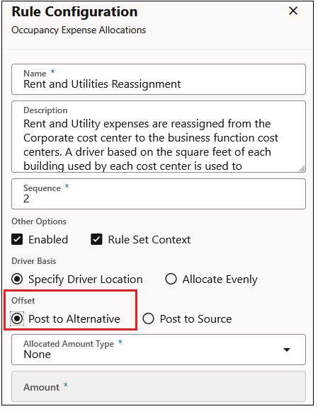

So buchen Sie die Verrechnung in einem anderen Standort:
  1. Wählen Sie im Bereich Regelkonfiguration unter Verrechnung die Option In Alternative verbuchen aus.
    Verrechnung mit ausgewählter Option "In Alternative verbuchen"
  2. Klicken Sie in der Spalte Verrechnung neben eine Dimension, und führen Sie folgende Schritte aus:
    • Klicken Sie auf Elementauswahl, um das Dialogfeld Elemente auswählen zu öffnen,. Dort können Sie das Dimensionselement auswählen, das für die Verrechnung verwendet werden soll (siehe Elementauswahl verwenden), oder
    • Klicken Sie auf Elementeintrag, und geben Sie den Namen des Dimensionselements ein.
Tip:
Folgendes gilt beim Buchen der Verrechnung in einem alternativen Standort:
  • Sie müssen ein einzelnes Element der Ebene 0 verwenden.
  • Sie müssen nicht für jede Dimension ein alternatives Element auswählen. Wählen Sie stattdessen nur für die Dimensionen, deren Element sich von den Elementen am Quellstandort unterscheiden, ein alternatives Element aus.
