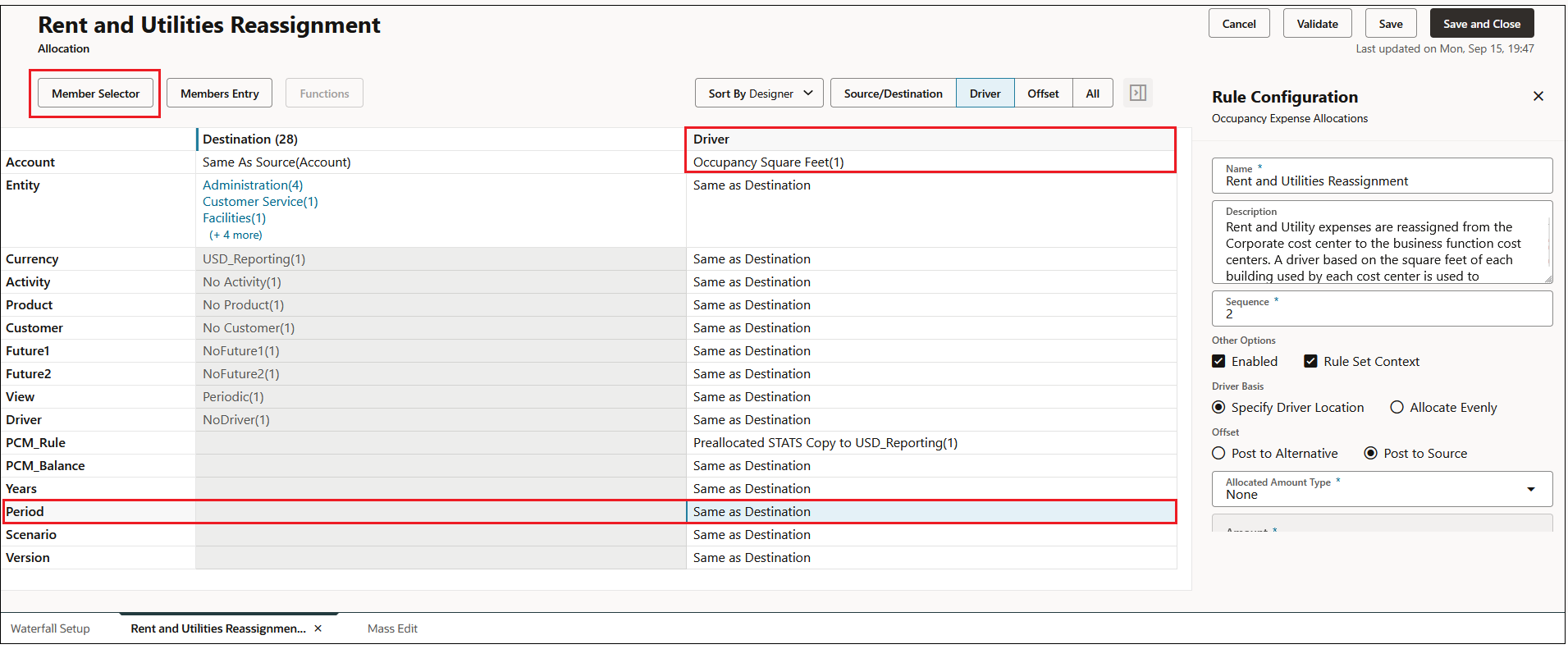

  1. Klicken Sie neben der Period-Dimension auf Mit Ziel übereinstimmend und dann auf Elementauswahl.
    Registerkarte "Treiber" mit "Occupancy Square Feet" (Belegung in Quadratmeter) als Treiber und ausgewählter Option "Mit Ziel übereinstimmend" für die Period-Dimension

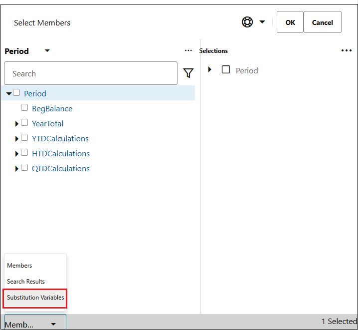

  2. Klicken Sie unten im Dialogfeld Elemente auswählen auf Elemente, und wählen Sie Substitutionsvariablen aus.
    Elementauswahl mit ausgewählter Option "Substitutionsvariablen" in der Dropdown-Liste "Element"

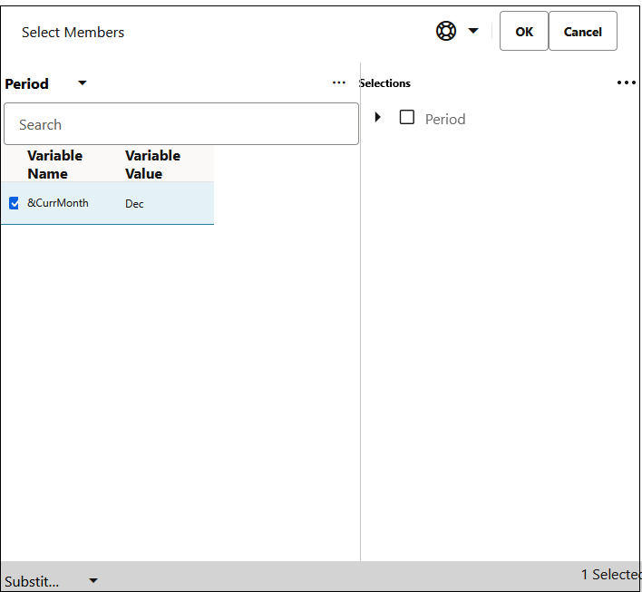

    Die Substitutionsvariablen, die für "Period" definiert wurden, werden angezeigt. In diesem Beispiel wurde eine Substitutionsvariable ($CurrMonth) definiert. Wählen Sie die Substitutionsvariable aus, und klicken Sie auf OK.
    Dialogfeld "Elemente auswählen" mit ausgewählter Substitutionsvariable $CurrMonth

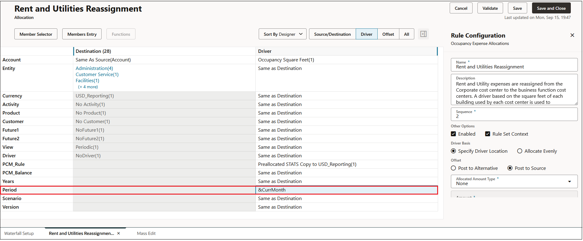

    Nachdem Sie die Substitutionsvariable $CurrMonth ausgewählt haben, wird sie als Wert für die Period-Dimension in der Registerkarte Treiber für die Umlageregel angezeigt.
    Anzeige von "$CurrMonth" als Substitutionsvariable, die in der Period-Dimension verwendet werden soll
