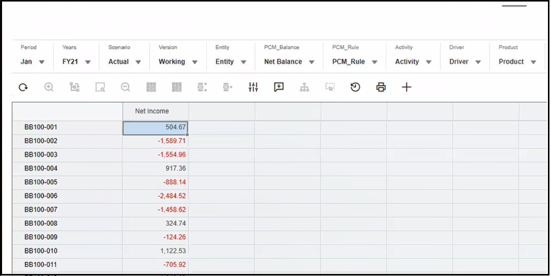

Beispiel: Im nachfolgenden Eingabeformular ist "Population" die Zeilendimension und "Net Income" die Spaltendimension.
In diesem Beispiel sortiert die Gewinnkurve die Daten nach dem Wert für das Nettoeinkommen mit der höchsten Zahl in der ersten Zeile (dargestellt auf dem ganz linken Teil der Gewinnkurve). Hier generiert das Eingabeformular eine berechnete Spalte, in der die Werte für das Nettoeinkommen kumuliert werden. Diese kumulierten Werte werden auf der Gewinnkurve dargestellt.
Wenn Sie die Spalte für das Nettoeinkommen nach Größe mit dem höchsten Wert zuerst sortieren, entspricht der erste kumulierte Wert dem Wert für das Nettoeinkommen in der ersten Zeile. Die zweite Zeile in der Spalte für die kumulierten Werte enthält die Summe der ersten und zweiten Zeile der Spalte für das Nettoeinkommen. In der dritten Zeile werden die ersten drei Zeilen für das Nettoeinkommen addiert usw.
Solange die Werte für das Nettoeinkommen positiv sind, wachsen die kumulierten Werte. Wenn Sie die Werte vom höchsten zum niedrigsten Wert sortieren, werden schließlich negative Werte für das Nettoeinkommen ausgegeben. Entsprechend fallen die kumulierten Werte, und die Kurve beginnt abwärts zu verlaufen.
