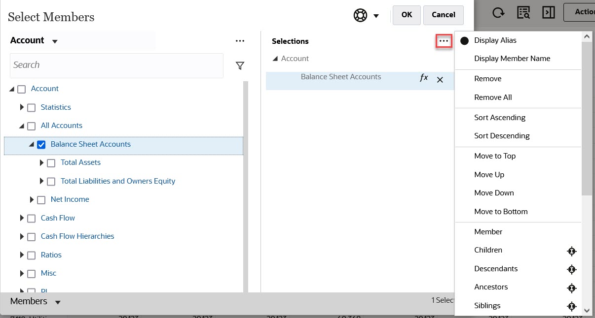

Klicken Sie zum Entfernen, Sortieren oder Verschieben ausgewählter Elemente im Bereich Auswahl auf Symbol "Ausgewählte Elemente" (Ausgewählte Elemente), und wählen Sie eine Option aus. Sie können auch auswählen, ob der Alias- oder der Elementname angezeigt werden sollen.
Dialogfeld "Elemente auswählen" mit im Menü angezeigten Optionen
Sie haben verschiedene Möglichkeiten, den ausgewählten Elementen im Bereich Auswahl weitere hinzuzufügen:
  • Klicken Sie auf die Funktionsauswahl Symbol "Funktionsauswahl" neben einem ausgewählten Element, um das entsprechende Menü anzuzeigen, und wählen Sie eine Elementbeziehungsoption aus.
    Funktionsauswahl auf der Seite "Auswahl" verwenden
  • Wählen Sie ein Element im Bereich Auswahl aus, klicken Sie auf das Symbol Ausgewählte Elemente Symbol "Ausgewählte Elemente", und klicken Sie auf eine Elementbeziehungsoption.
    Menü "Ausgewählte Elemente"
