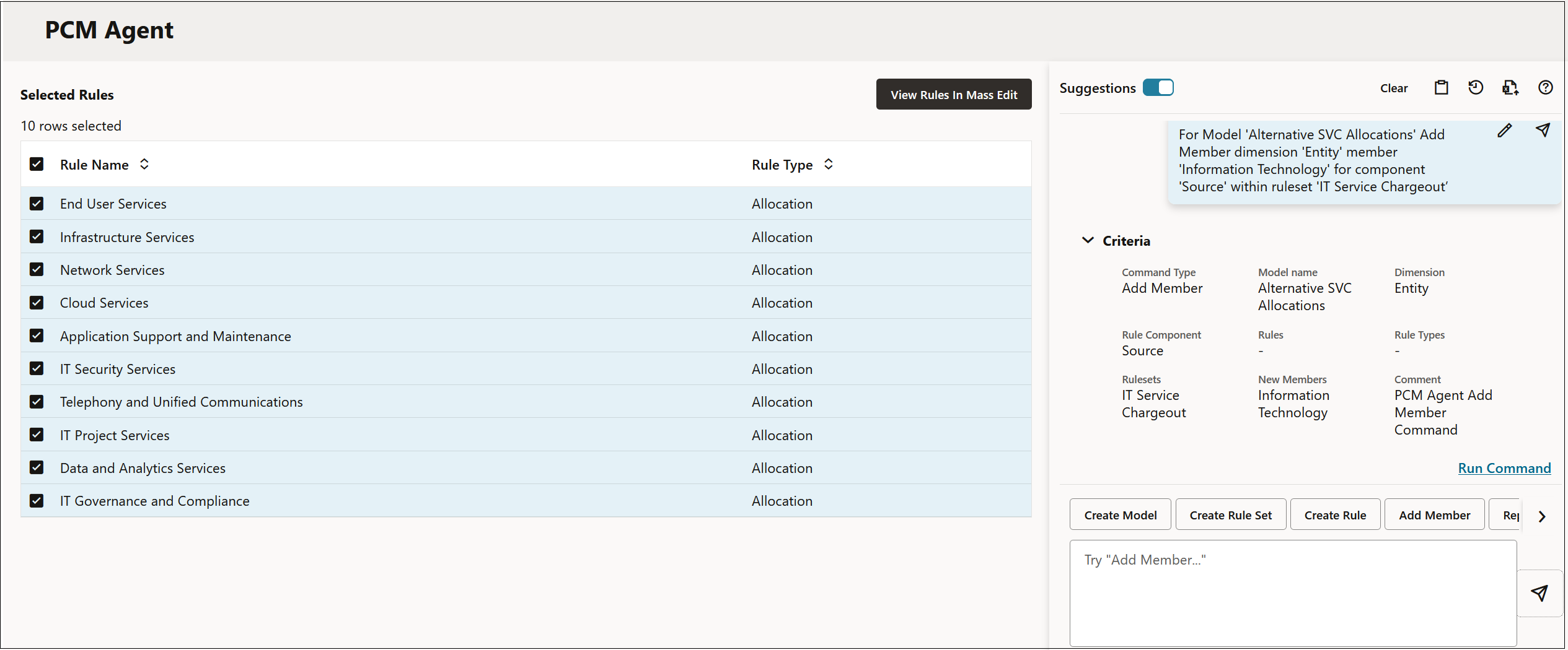

Benutzeranforderung zum Hinzufügen eines Elements
Im Folgenden finden Sie ein Beispiel für eine Benutzeranforderung zum Hinzufügen eines gemeinsamen Elements zu mehreren Regeln.
For Model 'Alternative SVC Allocations' Add Member dimension 'Entity' member 'Information Technology' for component 'Source'
within ruleset 'IT Service Chargeout’
Nachdem Sie die Benutzeranforderung eingegeben und auf Schaltfläche "Senden" (Senden) geklickt haben, wird die Seite PCM-Agent mit den Anforderungsinformationen aktualisiert.
Figure 14-12 Vorschau für "Element hinzufügen"
Seite "PCM-Agent" mit der Benutzeranforderung zum Hinzufügen eines Elements

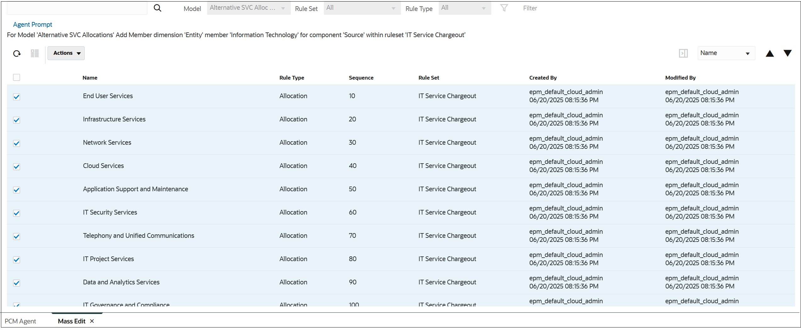

Klicken Sie auf Befehl ausführen und dann auf Regeln in Massenbearbeitung anzeigen, um das Ergebnis der Anforderung zum Hinzufügen eines Elements anzuzeigen.
Figure 14-13 Ergebnis für "Element hinzufügen"
Registerkarte "Massenbearbeitung" mit dem Ergebnis der Benutzeranforderung zum Hinzufügen eines Elements
