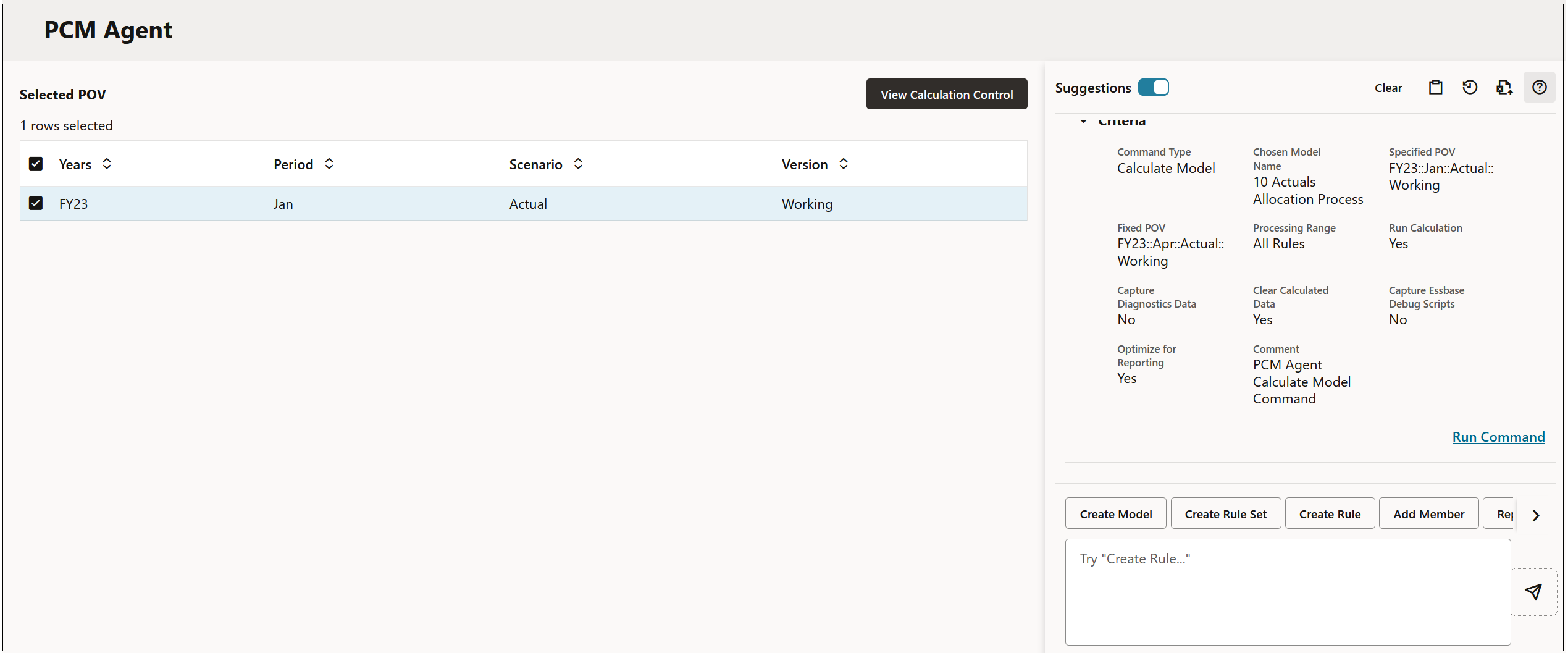

Nachdem Sie die Benutzeranforderung eingegeben und auf Schaltfläche "Senden" (Senden) geklickt haben, wird die Seite PCM-Agent mit den Anforderungsinformationen aktualisiert.
Figure 14-10 Berechnungsvorschau
Seite "PCM-Agent" mit der Benutzeranforderung zum Ausführen einer Berechnung

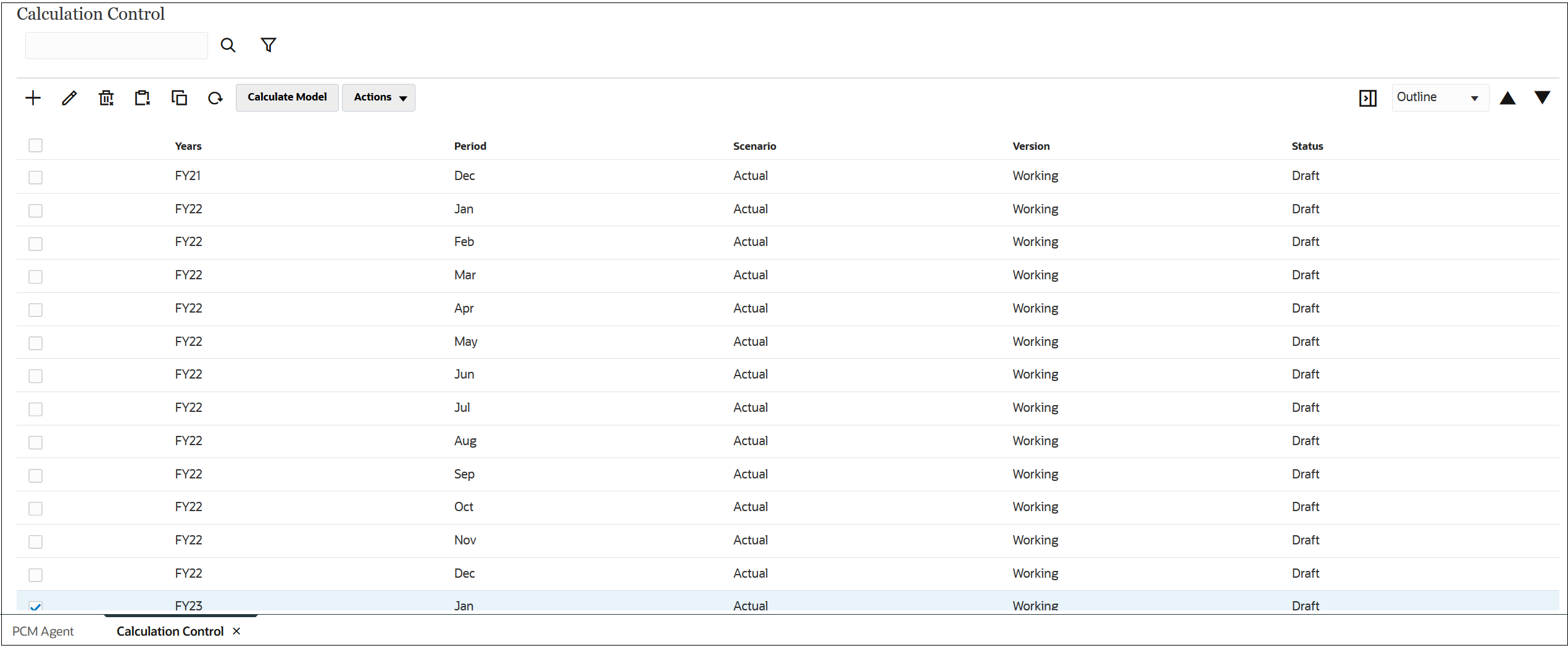

Klicken Sie auf Befehl ausführen und dann auf Berechnungssteuerung anzeigen, um die Ergebnisse der Berechnung anzuzeigen.
Figure 14-11 Berechnungsergebnis
Fenster "Berechnungssteuerung" mit den Ergebnissen der Berechnungsanforderung
