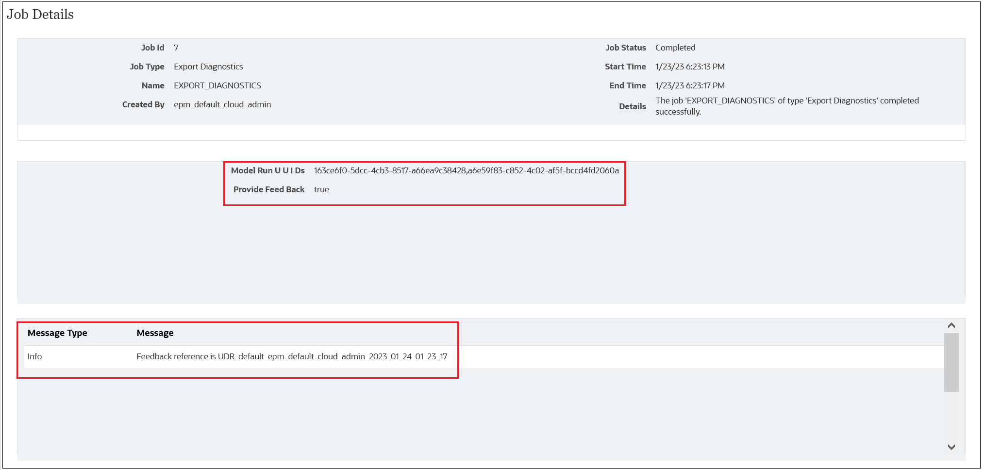

  6. Ein Job vom Typ Diagnose exportieren wird in der Konsole Jobs erstellt. Klicken Sie auf den Job Diagnose exportieren.
    Die Feedbackinformationen werden im Fenster Jobdetails für den Job Diagnose exportieren angezeigt.
    Fenster "Jobdetails" mit einer Liste mit Informationen zum Abgeben von Feedback im Meldungsabschnitt
