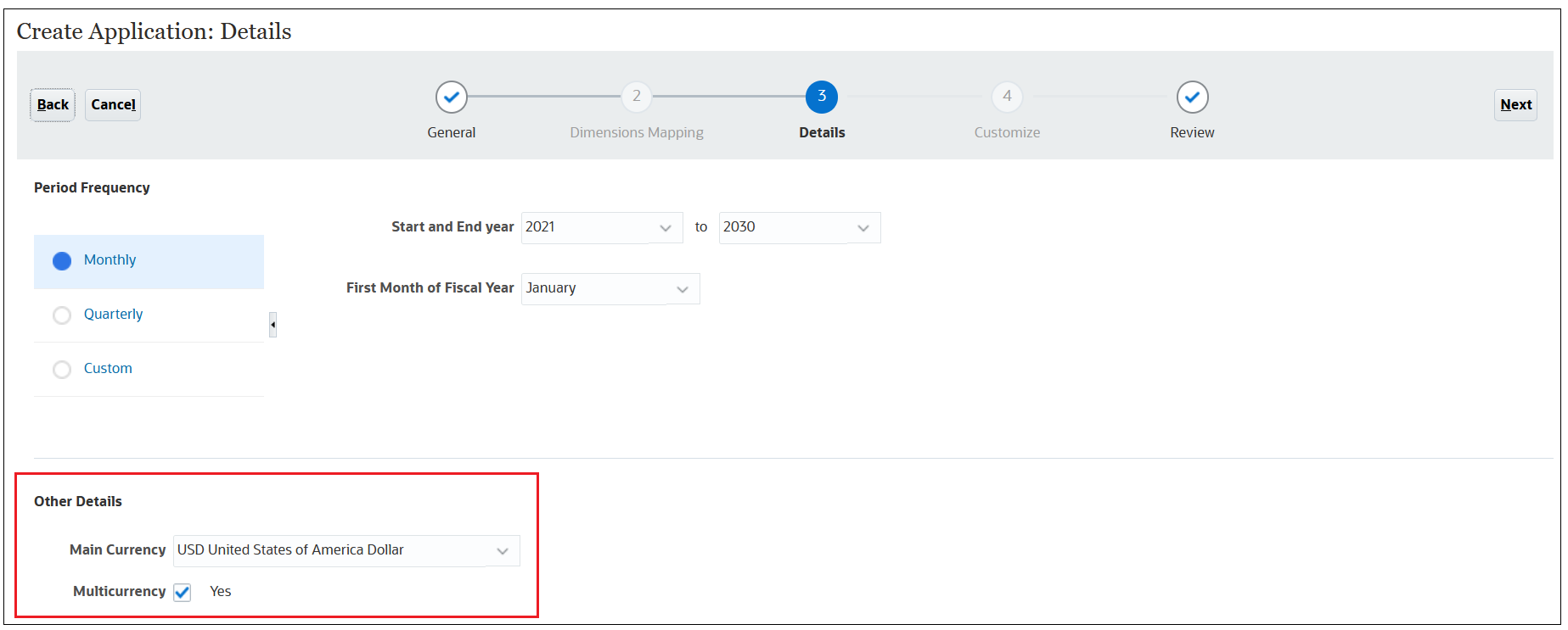

Geben Sie die Hauptwährung für die Anwendung an, und geben Sie im Abschnitt Sonstige Details des Fensters Anwendung erstellen: Details an, ob die Anwendung mehrere Währungen unterstützt. Wenn Sie unter Mehrfachwährung die Option Ja auswählen, wird eine Currency-Dimension erstellt.
Fenster "Anwendung erstellen: Details" mit ausgewählten Währungsoptionen

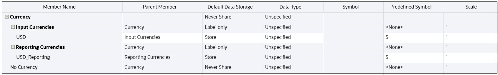

Die als Hauptwährung ausgewählte Währung ist das erste Element der Currency-Dimension. Beispiel: Wenn Sie USD United States American Dollar als Hauptwährung auswählen, wird sie folgendermaßen in der Currency-Dimension angezeigt:
Currency-Dimension mit angezeigter Währung "USD"
Diese Option kann in der fertigen Anwendung nicht mehr geändert werden. Die Unterstützung mehrerer Währungen ist, unabhängig von der jeweiligen Basiswährung, für Elemente der Ebene 0 verfügbar. Für alle Cubes werden dieselben Währungen und Wechselkurse verwendet.
