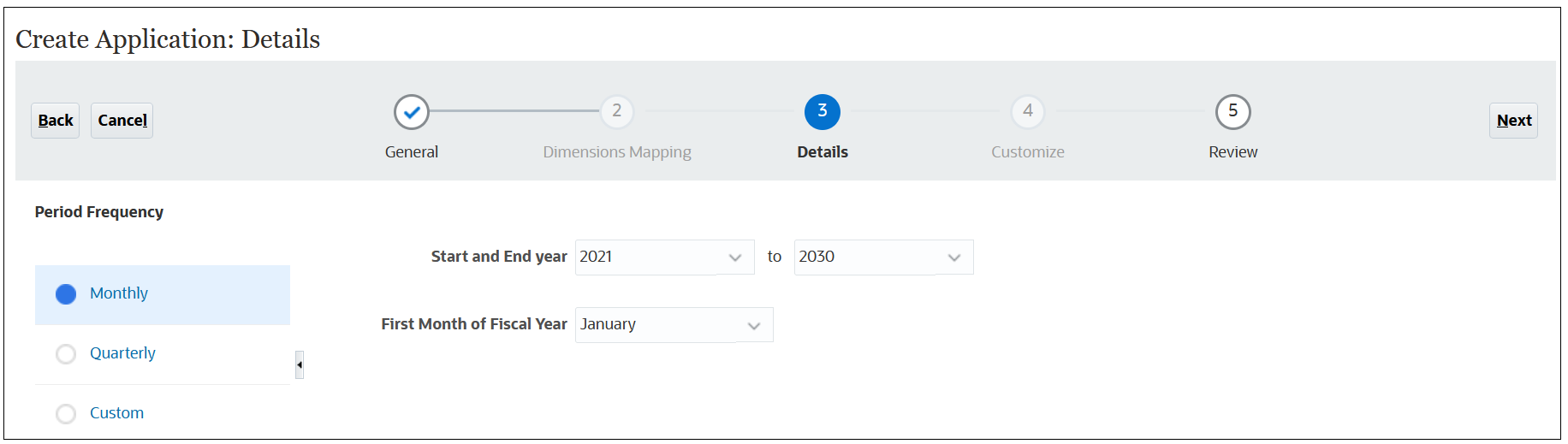

  • Monatlich: Wenn Sie Monatlich auswählen, geben Sie Werte für Start- und Endjahr und Erster Monat des Geschäftsjahres ein.
    Periodenhäufigkeit mit ausgewählter Option "Monatlich"
    Die Angabe für Start- und Endjahr bestimmt, wie viele Jahre in der Years-Dimension erstellt werden.
    Beispiel: Wenn das Startjahr 2021 und das Endjahr 2030 lautet, wird die Years-Dimension wie folgt erstellt:
    Ergebnis der Years-Dimension

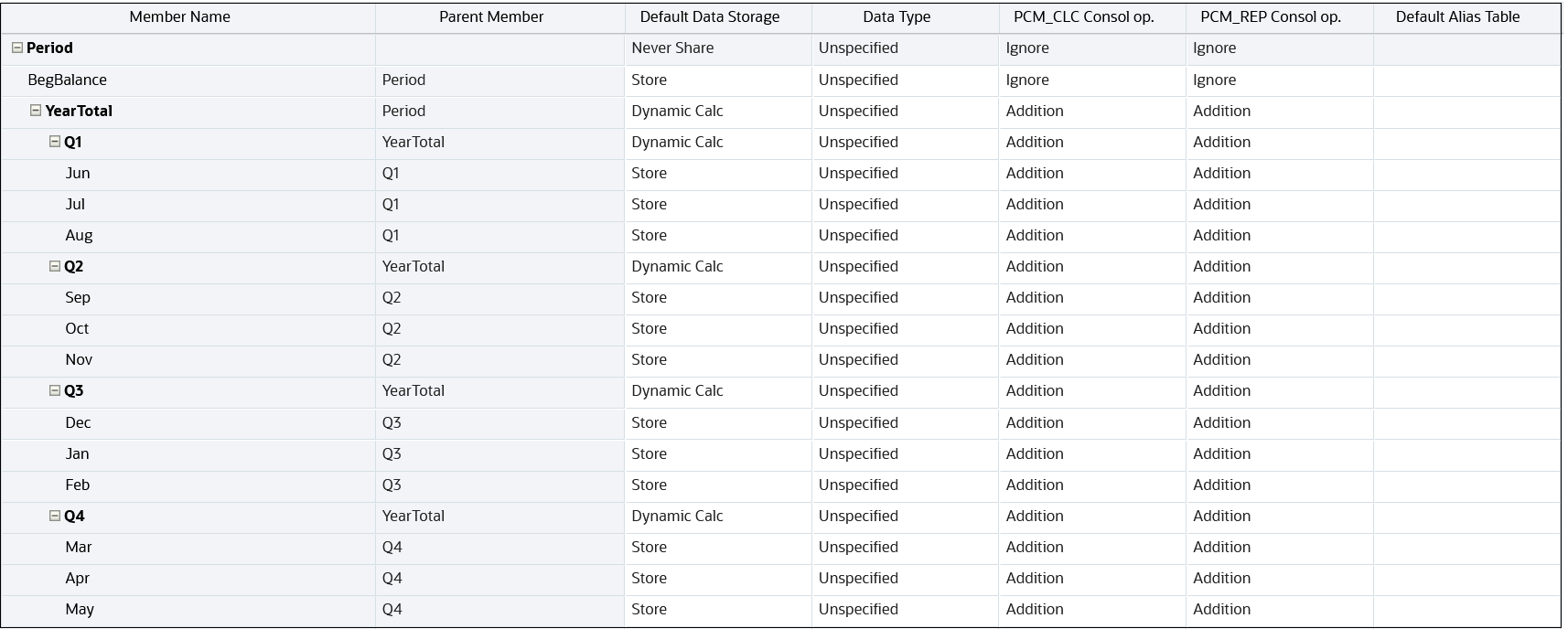

    Die Angabe für Erster Monat des Geschäftsjahres bestimmt, wie die Period-Dimension erstellt wird. Wenn Sie unter Erster Monat des Geschäftsjahres einen anderen Wert als Januar festlegen, geben Sie an, ob das Geschäftsjahr in demselben Kalenderjahr oder im vorherigen Kalenderjahr beginnt.
    Periodenhäufigkeit mit ausgewählter Option "Monatlich" und festgelegtem Wert "Juni" für den ersten Monat des Geschäftsjahres
    Später können Sie Berechnungen basierend auf dem Kalenderjahr einrichten, z.B. mit Formelausdrücken. Beachten Sie beim Einrichten von Formeln für eine Anwendung, dass Formelausdrücke wie [TPDate] und [FirstDate] je nachdem, ob die Anwendung im selben oder im vorherigen Kalenderjahr beginnt, zu unterschiedlichen Ergebnissen führen.
    Beispiel: Wenn der erste Monat des Geschäftsjahres Juni lautet und das Startdatum für das Geschäftsjahr in demselben Kalenderjahr liegt, wird die Period-Dimension folgendermaßen erstellt:
    Ergebnisse der Period-Dimension

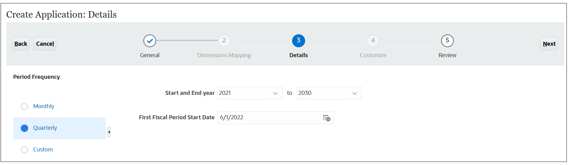

  • Vierteljährlich: Wenn Sie Vierteljährlich auswählen, geben Sie Werte für Start- und Endjahr und Startdatum erste Geschäftsperiode ein.
    Periodenhäufigkeit mit ausgewählter Option "Vierteljährlich"

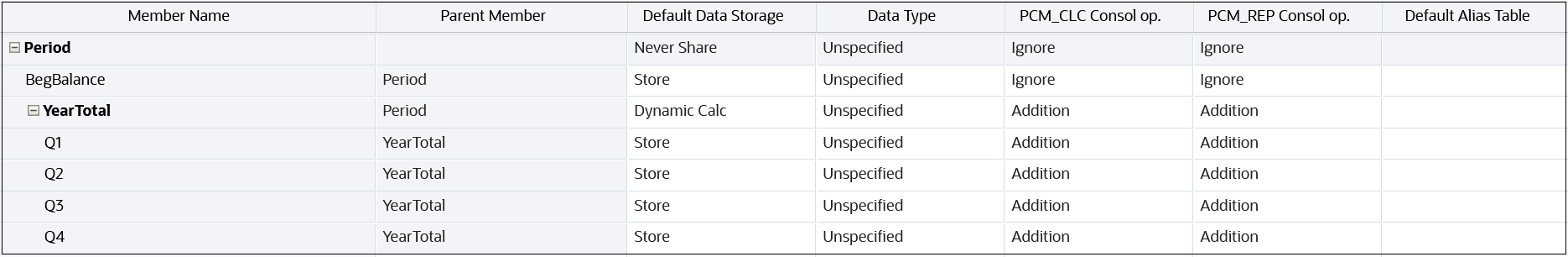

    Beispiel: Wenn Sie Vierteljährlich auswählen und das Startjahr auf 2021 und das Endjahr auf 2030 setzen, werden die Period- und die Years-Dimension wie folgt erstellt:
    Period-Dimension mit Anzeige Q1 bis Q4

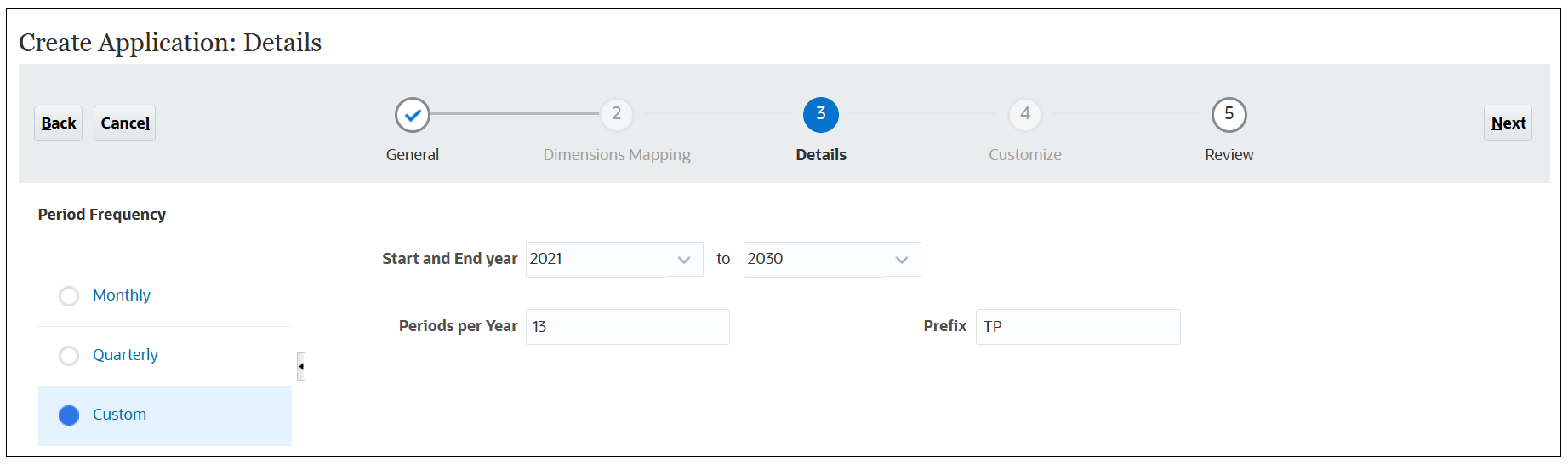

  • Benutzerdefiniert: Wenn Sie Benutzerdefiniert auswählen, geben Sie Werte für Start- und Endjahr und Perioden pro Jahr sowie ein Präfix ein.
    Periodenhäufigkeit mit ausgewählter Option "Benutzerdefiniert"
    Beispiel: Wenn die Perioden pro Jahr 13 und das Präfix TP lauten, wird die Period-Dimension wie folgt erstellt:
    Ergebnisse der benutzerdefinierten Periodenhäufigkeit
