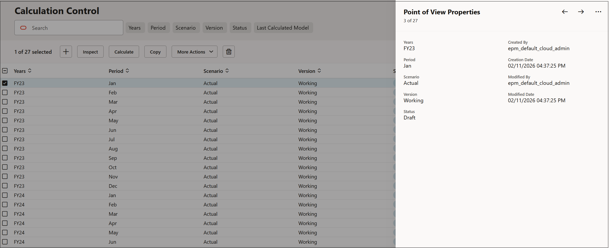

POV-Eigenschaften anzeigen
Um die Eigenschaften für einen bestimmten Point of View anzuzeigen, wählen Sie den Point of View aus, und klicken Sie auf Prüfen. Neben der Auswahl für die POV-Dimensionen und den POV-Status zeigen die Eigenschaften den POV-Ersteller sowie das Erstellungsdatum an, ob der POV geändert wurde, das Änderungsdatum und die Berechnungsdetails für den Point of View.
Seite "Berechnungssteuerung" mit angezeigten POV-Eigenschaften
