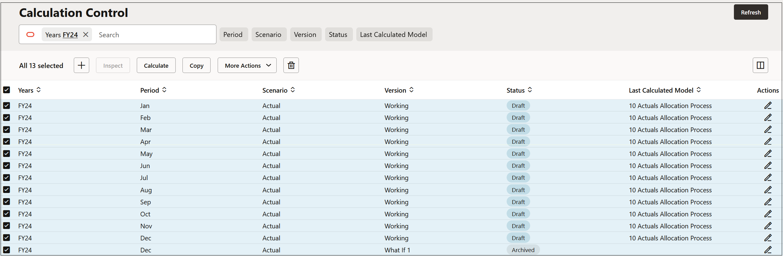

Beispiel 1: Alle Monate von FY24 aus dem Berechnungs-Cube (PCM_CLC) in den Reporting-Cube (PCM_REP) kopieren
  1. Filtern Sie auf der Seite Berechnungssteuerung die Jahre nach FY24, klicken Sie auf das Kontrollkästchen neben Jahre, um alle Jahre in FY24 auszuwählen, und klicken Sie auf Kopieren.
    Seite "Berechnungssteuerung" mit FY24-POVs, für die alle FY24-POVs ausgewählt sind

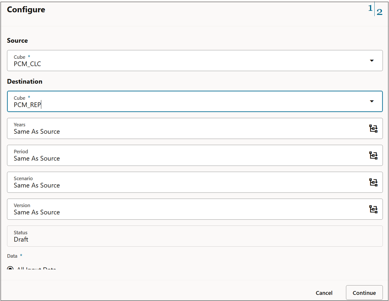

  2. Ändern Sie unter Konfigurieren den Ziel-Cube in PCM_REP, und klicken Sie auf Fortfahren.
    Dialogfeld "Konfigurieren", in dem PCM_CLC als Quell-Cube und PCM_REP als Ziel-Cube ausgewählt ist

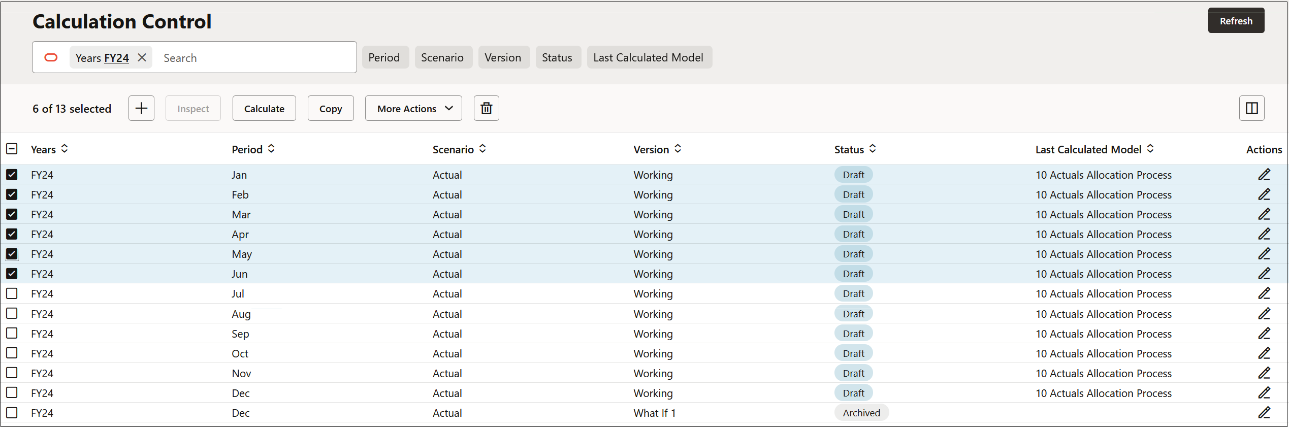

  1. Filtern Sie auf der Seite Berechnungssteuerung die Jahre nach FY24, wählen Sie die POVs von Januar bis Juni aus, und klicken Sie auf Kopieren.
    Seite "Berechnungssteuerung" mit FY24-POVs, bei denen die POVs für Januar bis Juni ausgewählt sind

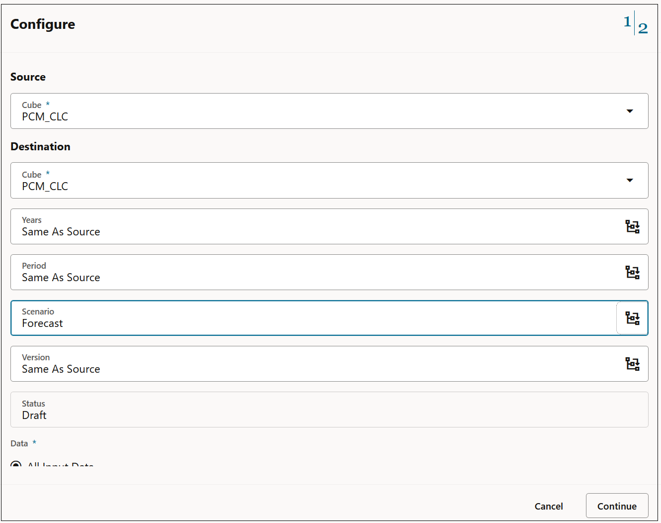

  2. Ändern Sie unter Konfigurieren den Szenario-Cube in Prognose, und klicken Sie auf Fortfahren.
    Dialogfeld "Konfigurieren" mit Auswahl von "Prognose" für "Szenario"

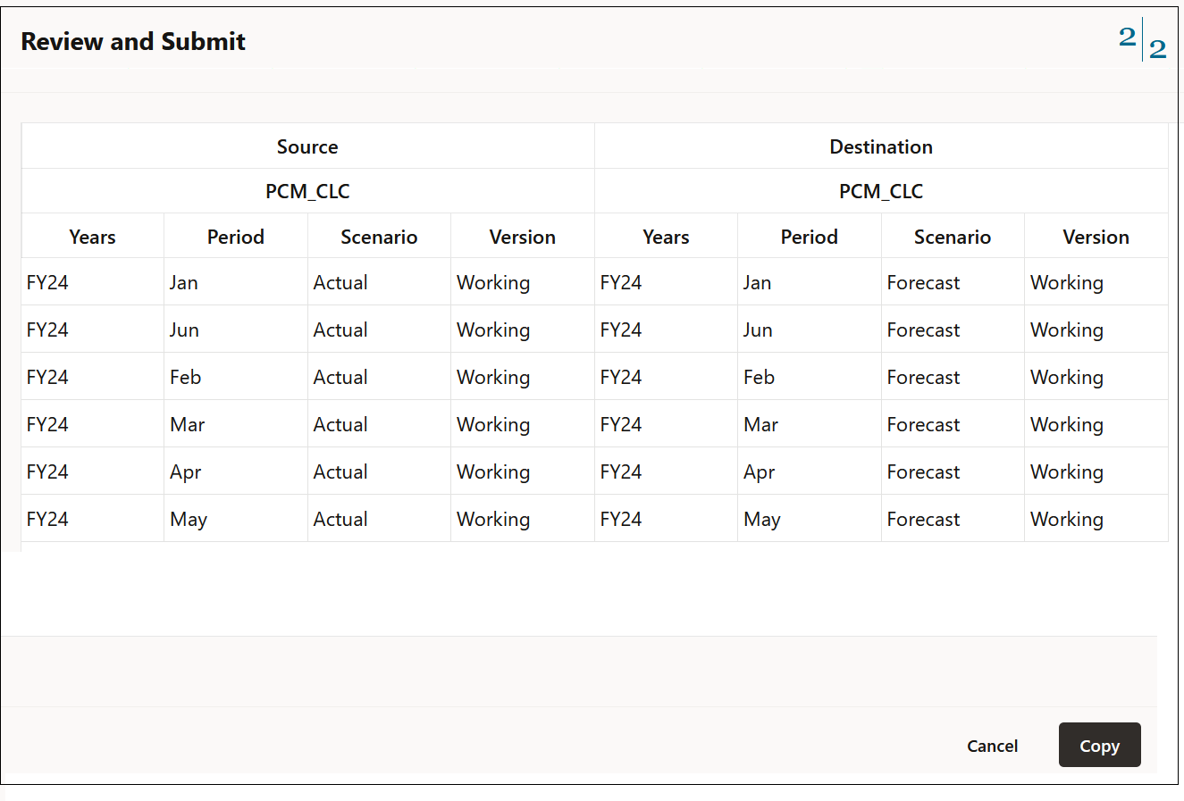

  3. Prüfen Sie die Informationen unter Prüfen und weiterleiten, und klicken Sie auf Kopieren.
    Bildschirm "Prüfen und weiterleiten" mit angezeigten Einstellungen zum Kopieren von Daten
