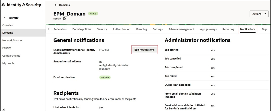

  1. Melden Sie sich bei der IAM-Oberfläche an. Informationen hierzu finden Sie unter Auf die IAM-Oberfläche zugreifen.
  2. Navigieren Sie zur Registerkarte Benachrichtigungen.
  3. Klicken Sie auf Benachrichtigungen bearbeiten.
    Registerkarte "Benachrichtigungen"
