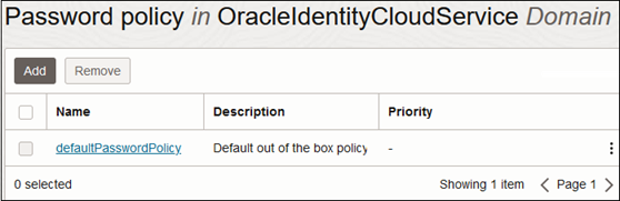

  1. Melden Sie sich als Identitätsdomainadministrator bei der IAM-Oberfläche an. Informationen hierzu finden Sie unter Auf die IAM-Oberfläche zugreifen.
  2. Navigieren Sie zur Registerkarte Domain-Policys.
  3. Scrollen Sie nach unten zum Abschnitt "Kennwort-Policy". Klicken Sie auf Hinzufügen.
    Seite "Kennwort-Policy"

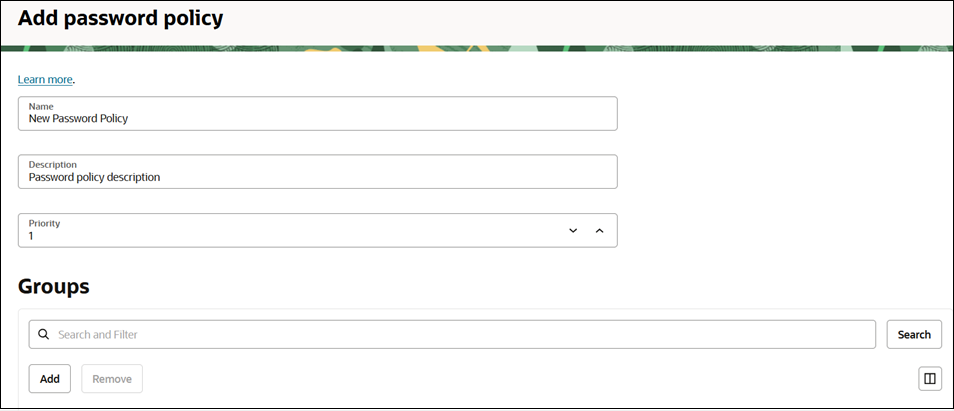

  4. Geben Sie auf der Seite Kennwort-Policy hinzufügen Name und die Beschreibung ein.
  5. Wählen Sie den Wert für die Priorität aus.
    Die Priorität kann eine beliebige Ganzzahl zwischen 1 und 10 sein, wobei 1 die höchste und 10 die niedrigste Priorität ist. Wenn bereits eine Kennwort-Policy mit der ausgewählten Priorität vorhanden ist, erhält diese Policy die nächstniedrigere Priorität. Beispiel: Wenn bereits zwei Kennwort-Policys mit den Prioritäten 2 und 3 vorhanden sind und Sie eine neue Policy mit der Priorität 2 erstellen, erhalten die beiden vorhandenen Policys die Prioritäten 3 und 4.
  6. Um der Kennwort-Policy eine oder mehrere Gruppen hinzuzufügen, klicken Sie auf Hinzufügen, wählen Sie die Gruppen aus, und klicken Sie erneut auf Hinzufügen.
    Jeder Gruppe kann nur eine Policy zugewiesen werden.
    • Wenn einem Benutzer nur eine Gruppe zugewiesen ist, gilt die dieser Gruppe zugewiesene Kennwort-Policy auch für den Benutzer.
    • Wenn einem Benutzer mehrere Gruppen zugewiesen sind, gilt die Kennwort-Policy mit der höchsten Priorität für den Benutzer.

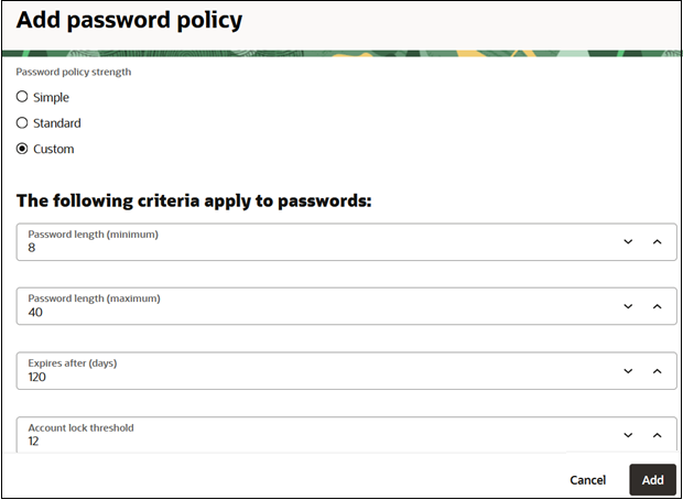

  7. Wählen Sie den Typ der Kennwort-Policy aus: Einfach, Standard oder Benutzerdefiniert.
    Wenn Sie Einfach oder Standard auswählen, werden die Kriterien für die ausgewählte Policy angezeigt. Sie können die Kriterien für diese Policys nicht ändern. Wenn Sie Benutzerdefiniert auswählen, können Sie die Kriterien anpassen.
    Stärke der Kennwort-Policy
  8. Wählen Sie die Kennwortkriterien aus, einschließlich der Zeichenanforderungen und der spezifischen Optionen, die das Kennwort enthalten muss.
  9. Klicken Sie abschließend auf Hinzufügen.
