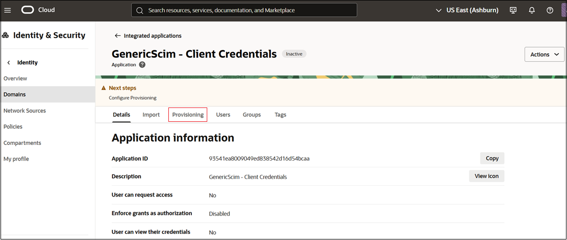

  8. Navigieren Sie auf der Anwendungsseite zur Registerkarte Provisioning.
    Registerkarte "Provisioning" auswählen

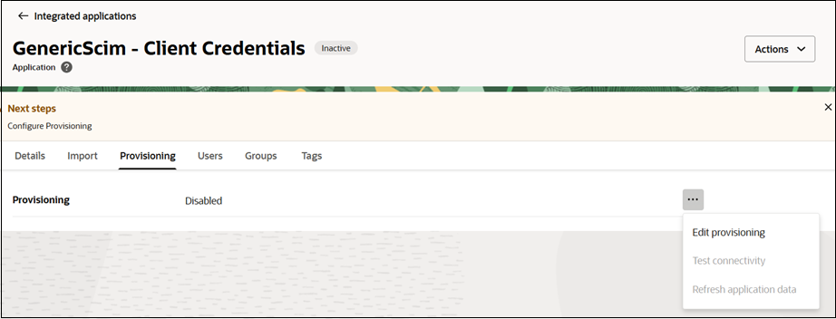

  9. Klicken Sie neben dem Header für "Provisioning" auf die Auslassungspunkte (…), und wählen Sie Provisioning bearbeiten aus.
