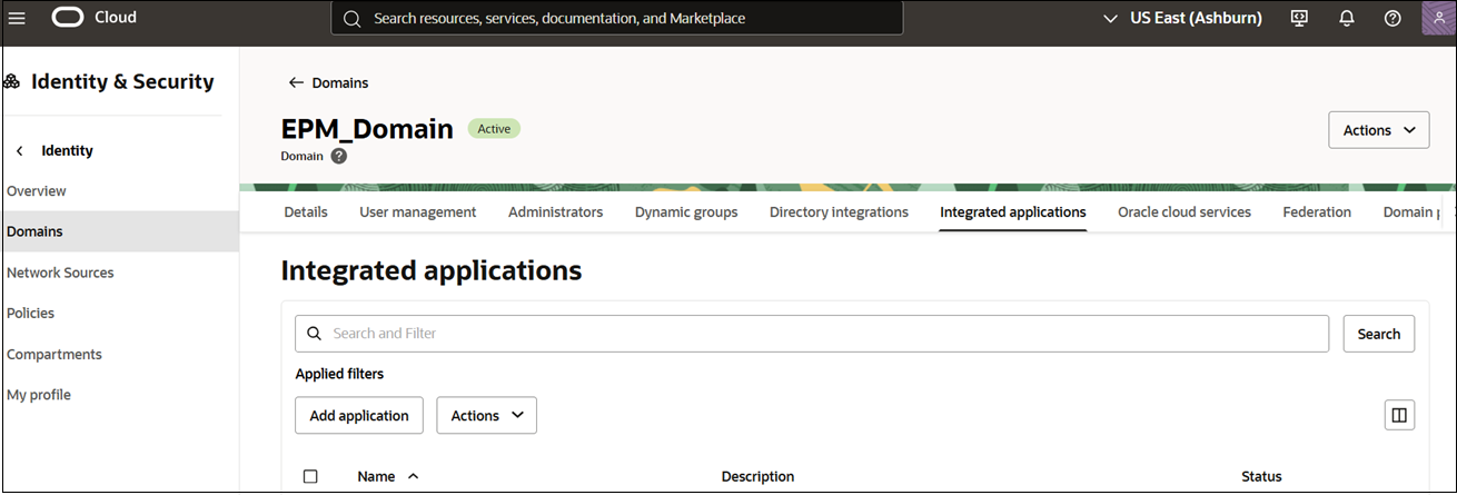

  2. Navigieren Sie zur Registerkarte Integrierte Anwendungen.
    Registerkarte "Integrierte Anwendungen" auswählen

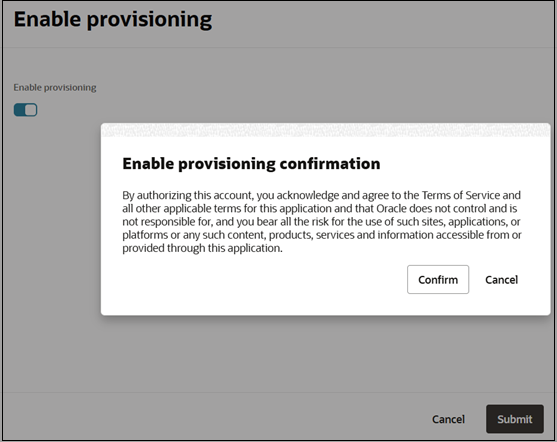

  10. Klicken Sie auf Provisioning aktivieren.
  11. Klicken Sie auf Bestätigen, um die Bestätigungsmeldung zu schließen.
    Bestätigungsmeldung zur Provisioning-Aktivierung
