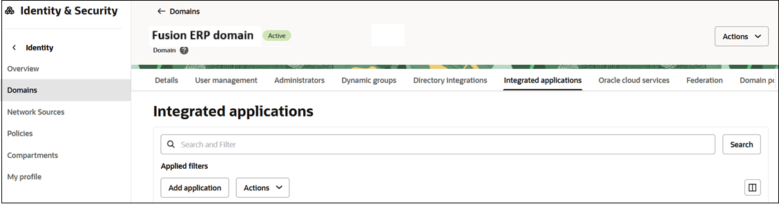

  1. Melden Sie sich als Identitätsdomainadministrator bei der IAM-Oberfläche in der Zieldomain an. Informationen hierzu finden Sie unter Auf die IAM-Oberfläche zugreifen.
  2. Navigieren Sie zur Registerkarte Integrierte Anwendungen.
    Integrierte Anwendung hinzufügen
  3. Klicken Sie auf Anwendung hinzufügen.

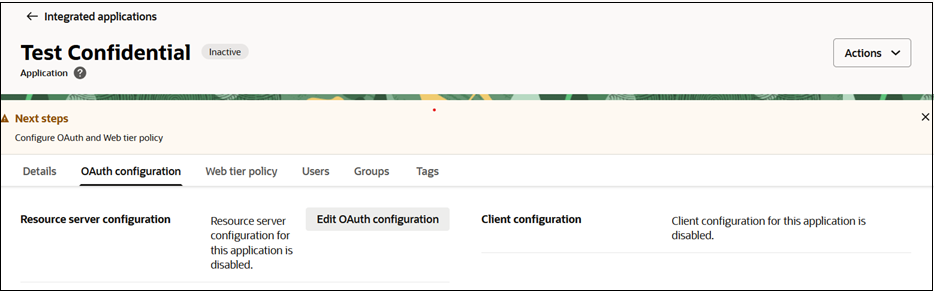

  7. Klicken Sie auf der Seite der Anwendung auf die Registerkarte OAuth-Konfiguration.
    Registerkarte "OAuth-Konfiguration"
  8. Klicken Sie auf OAuth-Konfiguration bearbeiten.

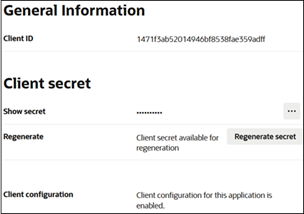

  16. Notieren Sie sich die Client-ID und das Client Secret aus dem Abschnitt "Allgemeine Informationen".
    Client-ID und Client Secret notieren
