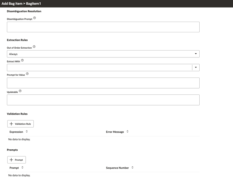

    5. Fahren Sie im Dialogfeld zum Hinzufügen von Mischentityelementen mit der Eingabe der Optionen für die Begriffserklärung und die Extraktionsregeln, Prompts und Validierungsregeln fort.
      Begriffsklärung, Extraktionsregeln, Prompts und Validierungsregeln des Dialogfeldes
      1. Optional können Sie im Bereich für den Prompt zur Begriffserklärung Text eingeben, um den Benutzer zur Eingabe im Prompt zur Begriffsklärung aufzufordern. Beispiel: Geben Sie den folgenden Text ein: "Ich habe mehrere mögliche Übereinstimmungen gefunden. Wählen Sie eines der folgenden Produkte aus.
      2. Unter "Extraktionsregeln" wird die Out-of-Order-Extraktion standardmäßig auf Immer gesetzt.
      3. Sie müssen im Bereich für die Extraktion mit einer bestimmten Option keine Eingabe vornehmen.
      4. Geben Sie unter Prompt für Wert ein ähnliches Java-Code-Snippet ein wie im folgenden Beispiel.
        <#if changePOVBag.value?has_content &&
        changePOVBag.value.EPM_DIMENSION?has_content &&
        changePOVBag.value.EPM_DIMENSION?lower_case ==
        'product'>true<#else>false</#if>
      5. Klicken Sie unter Validierungsregeln optional auf + Validierungsregel, um eine oder mehrere Validierungsregeln durch Eingabe eines Ausdrucks und einer Fehlermeldung für die einzelnen Regeln einzugeben.
      6. Klicken Sie im Abschnitt "Prompts" optional auf + Prompt, um mindestens einen Prompt einzugeben. Beispiel: Produkt unten auswählen oder einen Wert eingeben.
      7. Klicken Sie auf Schließen, um Ihre Einträge zu speichern.
