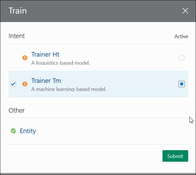

  2. Klicken Sie auf Trainieren. Das Dialogfeld Trainieren zeigt zwei Trainermodelle als Auswahlmöglichkeiten an.
    Dialogfeld "Trainieren" und Auswahl von "Trainer Tm"
  3. Klicken Sie auf Trainer Tm, Weiterleiten.
