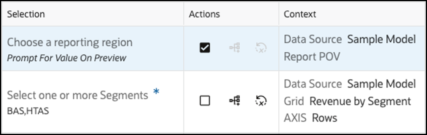

    Im folgenden Beispiel ist für den ersten Prompt (Reportingbereich auswählen) die Option Prompt für Wert bei Vorschau in der Spalte Aktionen aktiviert, was in der Spalte Auswahl entsprechend angegeben ist. Für den zweiten Prompt (Wählen Sie mindestens ein Segment aus) ist die Option Prompt für Wert bei Vorschau in der Spalte Aktionen deaktiviert. In der Spalte Auswahl werden die ausgewählten Elemente "BAS" und "HTAS" aus dem Berichts-Prompt angezeigt. Sie können auf Elemente auswählen Elemente auswählen klicken, um die Elementauswahl zu öffnen und eine andere Auswahl zu treffen.
    Da der Bericht nur diese beiden Prompts und das Buch nur diesen Bericht enthält, müssen Sie beim Ausführen des Buchs nur Elemente für den ersten Prompt auswählen (Reportingbereich auswählen), da die Auswahl des zweiten Prompts vom Buchdesigner hartcodiert wurde.
