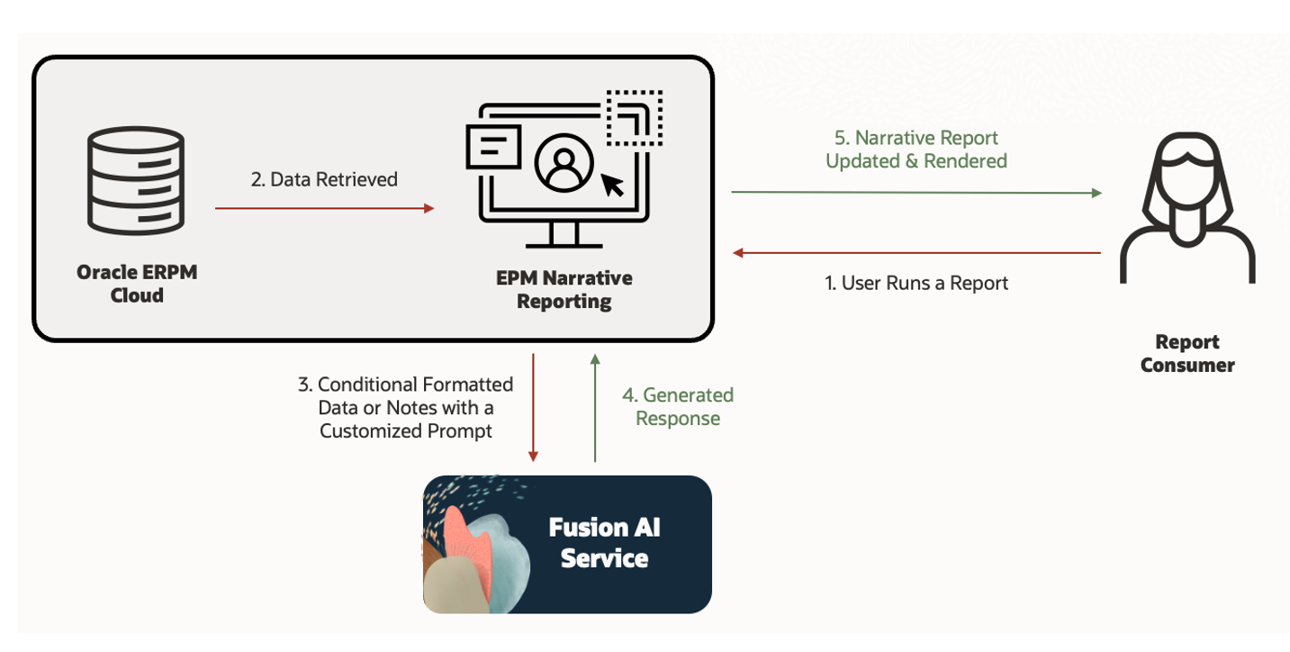

High-Level-Architektur
Die folgende Darstellung zeigt die allgemeine Architektur für die generative KI (GenAI) in der Funktion "Berichte":
  1. Ein Benutzer startet einen Bericht in Narrative Reporting, bei dem entweder "Bedingter Text" mit der auf GenAI basierenden AutoTextSummary-Funktion definiert oder die Notizzusammenfassung aktiviert wurde.
  2. Im Hintergrund werden Daten aus der Datenquelle des Berichts abgerufen.
  3. Für die GenAI-Funktion:
    • Narrative Zusammenfassungen generieren: Die Berichtsrasterdaten, die die vordefinierten Bedingungen erfüllen, sowie der Prompt aus der entsprechenden Eigenschaftendatei für maschinelles Lernen von Narrative Reporting werden an den Fusion AI-Service gesendet.
    • Notizen zusammenfassen: Die Berichtsrasterdaten (wenn Kontext verwenden aktiviert ist) und die Notizen sowie der Prompt aus der entsprechenden Eigenschaftendatei für maschinelles Lernen von Narrative Reporting werden an den Fusion AI-Service gesendet.
  4. Der Fusion AI-Service generiert eine Antwort und sendet sie zurück an die Narrative Reporting-Instanz.
  5. Der Bericht wird mit der generierten Antwort ergänzt und dem Benutzer angezeigt.
Aufgrund der erforderlichen zusätzlichen Verarbeitung und des Netzwerkverkehrs zum Fusion AI-Service, der sich auf einer anderen Instanz als Narrative Reporting befindet, benötigen Berichte zusätzliche Verarbeitungszeit, wenn die GenAI-Funktion genutzt wird. Wenn der bedingte Text auf eine größere Anzahl von Zellen im Bericht angewendet wird und/oder GenAI-Berichte in Büchern oder Bursting enthalten sind und für mehrere POVs ausgeführt werden, kann sich dadurch die Verarbeitungszeit des Berichts verlängern. Um sicherzustellen, dass Ihr Prozess weiterhin alle Servicelevelziele für die Ausführung von Berichten für Ihre Benutzer erfüllt, sollten umfassende Tests ausgeführt werden.
