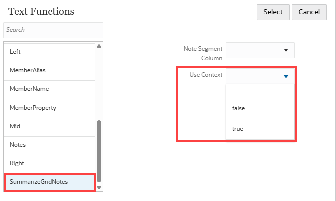

  • Textfeld: Mit der Textfunktion Notes oder GridNotes (mit einem zusätzlichen Parameter) oder der Textfunktion SummarizeGridNotes kann der Berichtsdesigner angeben, dass Notizen zusammengefasst werden sollen.

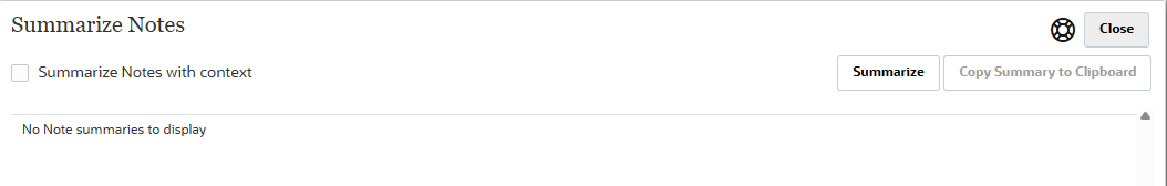

  • Endbenutzeraktion: Bei der Vorschau eines Berichts können Sie im Menü Aktionen die Option Notizen zusammenfassen auswählen.
    Im Aktionsmenü auf "Notizen zusammenfassen" klicken
    Zeigt ein Popup-Fenster mit dem Dialogfeld "Notizen zusammenfassen" an.
Wenn Sie die Funktion SummarizeGridNotes oder die Endbenutzeraktion Notizen zusammenfassen verwenden, können Sie die Option Kontext verwenden auswählen, um den Datenwert für das Element einzuschließen, das dem Notizsegment zugeordnet ist. Beispiel:
"Kontext verwenden" auf "Wahr" oder "Falsch" setzen
Der Haupttreiber für höhere Aufwendungen für andere Käufe und Betriebsmittel waren zusätzliche Auftragnehmerdienstleistungen, was zu einer Abweichung der Gebühren außerhalb der Dienstleistungen von 0,53% führte. Eine geringfügige Senkung der Instandhaltungskosten für Einrichtungen führte schließlich zu einer Abweichung der Einrichtungsaufwände um 0,12%.
